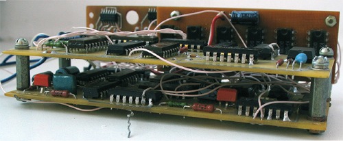

Просто лет 10 назад сваял сей частотомер. Но при таком входном узле он не работал (совсем), и т.к. я работал только с ТТЛ, я просто обрезал дорожку и подключил вход сразу к счетчикам. И на этом конструкцию забросил. А щаз вот чего-то решил довести до ума (ностальгия что-ли, старею :)) ). Еслиб я делал щаз - то конечно элементная база былаб совсем другая, но раз уже сделал так - пущай работает. Труда я внего вложитл - :shock:. Схему взял из радио, но не помно какого года (кстати может подскажете?). Кажется это было в конце курса по цифровой технике "радио-начинающим".
Схему переделал очень сильно. Полностью изменил блок формирования эталонных частот. Заменил индикаторы 155ИД1+ИНки на 514ИД1+7 сегмент.светодиодный. Заместо 3 разрядов сделал 6. Выбор диапазона сделал не механическим переключателем, а от кнопки по кругу (кнопка->счетчик->мультиплексор), добавил между выходом счетчиков и входом 514ИД1 защелки ИР23, чтобы цифры не гасли на время измерения, добавил индикатор переполнения счета.
СообщениеДобавлено: Вт окт 16, 2007 12:17:03
Зарегистрирован: Чт ноя 23, 2006 22:47:35
Сообщений: 487
Кстати все схемы я успешно где-то прое..., ну в смысле потерял :))) :))) :)))
Вот тут слева виден этот 315-й
f2.jpg [38.8 KiB]
f1.jpg [36.19 KiB]
