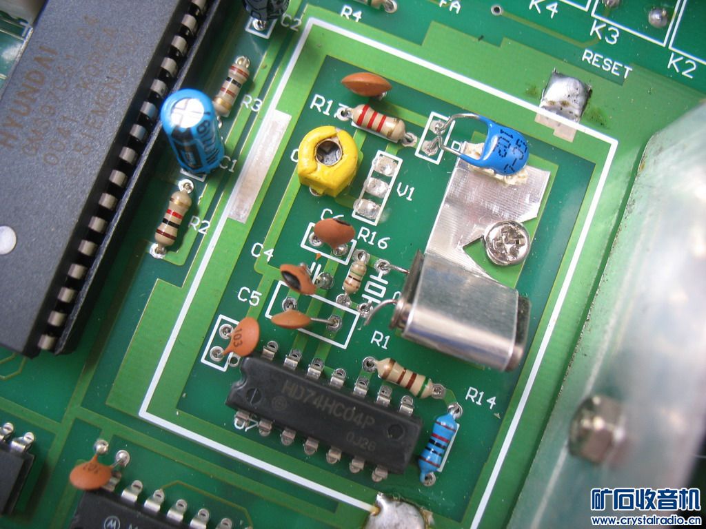

Хотел когда-то купить, посмотрел как устроен, не стал.
http://www.crystalradio.cn/thread-469736-1-1.html
http://www.crystalradio.cn/forum.php?mo ... =HC-F1000L
Сейчас продается на али с опорой 13, а не 10, я правильно понял?

Евгений55, имеет ли HC-F1000L опорный генератор OCXO? Хотя бы TXCO? Нет. Ниже: фото из интернета. Есть кварц. ±30 ppm, в лучшем случае ±20 ppm. Рассчитайте "кривизну" самостоятельно. (С совершенно "кривым" пластиковым настроечным конденсатором). Зимой/летом, днем/ночью ±dF сколько? Стоит ли сомневаться в показаниях частотомера при измерении или сомневаемся в правильности настройки устройства, подключено к частотомеру? Сл. етот частотомер подойдет для совсем новичков.
Да, можете это улучшить. OCXO теперь дешевы. Но ... вопрос касается этой модели.
Для сравнения: свой частотомер однажды откалибровал (GPS-калибратор). В следующем году: снова. Через 3 года: снова. Первоначально dF составлял +3 Hz на 10 000 000, в следующем году: +1 Hz, следующие 3 года - не меняется. (частично использую переводчик БГ->РУ)
А представленная выше модель платы частотомера имеет заявленный TCXO 2,5 ppm. И показывает разрешение 1 Hz до 50 MHz (немного выше). Частота выше с помощью прескалера MB506 (шаг изменения: /64 Hz) с его "братом" на LCD1601 измерил тестового генератора на напр. 2,7 GHz (с частотомер с заявленным 1,1 GHz). С етом модуле неудобство для меня в том, что по мере повышения частоты я привыкал к ​​разрешения изменения частоты напр. 1 Hz. Это упрощает и делает более точной настройку оборудования. А етот модуль с прескалер предлагает 64 Hz. Пример: насторйка TRX с XO на 144 MHz.
Спойлерhttp://www.crystalradio.cn/thread-469736-1-1.html
