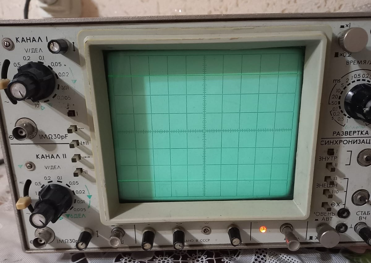

Здравствуйте. Спасибо всем кто откликнулся и прошу простить, что сразу оперативно не отвечаю на Ваши вопросы. То что касается П215 и падения напряжения на нерабочих режимах - все в порядке, я их проверял сразу, как только осциллограф попал мне в руки. Фотографии прикрепил. Возможно я
Комментарий к файлу: Это стандартный тест 6 делений на С1-93 (он же встроенный генератор 1 кГц, 1.2 В)
6 делений 1 мс стандартный тест.jpeg [209 KiB]
неправильно назвал режим обратного хода. Не работают только диапазоны 0.5 0.2 0.1мс 50 и 20 мкс.

Комментарий к файлу: Тест 6 делений на 0,5 мс с полной яркостью
Обратный ход 0.5 мс полная яркость.jpeg [230.32 KiB]
Комментарий к файлу: Переключил на 0,5 мс - и все пропало
6 делений 0.5 мс обычная яркость.jpeg [217.95 KiB]

на фото вижу развертку.
на первый взгляд может показаться, что на некоторых фото нет синхры, потому что не видно фронтов, одни горизонтальные линии.
но более вероятно, что просто длительность развертки совсем не такая, как выставлена, скорее всего гораздо короче, поэтому фронтов не видно, и яркость низкая. (Это кстати можно проваерить, меняя частоту входного сигнала в широких пределах, особенно в большую сторону - появится картинка или нет?)
какие-то пассивные цепи, которые определяют скорость развертки, не подключаются или неисправны.
Например не подключается какой-то конденсатор. Обрыв вывода или провода, или неконтакт галетника.
Надо изучать схему, какие детали и контакты отвечают за какие длительности, и где эти детали и контакты в приборе по факту. смотреть именно те положения и контакты галетника, когда не работает. особенно какая деталь подключается одинаково на всех неработающих пределах.
галетник развертки один, можно начать с того что внимательно осмотреть его выводы и припаянные детали и провода. проследить провода от галетника на платы. Отлом тонких проводов в ПВХ изоляции в месте припайки - обычное дело, кстати.

Здравствуйте. Большое ВСЕМ спасибо за оказанное содействие и советы по поиску и устранению неисправности. По порядку;
1. Все таки это ОН. Конденсатор, прецизионный СГМ3.
