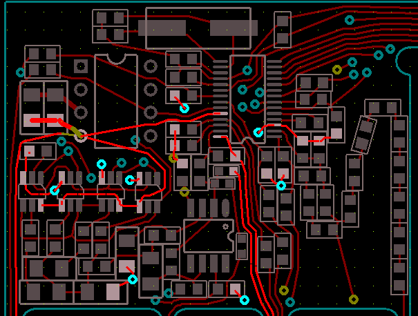

Плату r06 в общем развёл. Подсвечена цепь GNA:

Надо пробовать в железе. На плате уместилось:

Прошу прощения за оффтоп, у вас трассировщик topor? А то стиль такой... интересный у дорожек. Будто от руки рисуют маркером:)
uwu
 Заголовок сообщения: Re: RVS-71 Миллиомметр-ИОН
СообщениеДобавлено: Пт мар 20, 2026 18:04:38
Карма: 14
Рейтинг сообщений: 421
Зарегистрирован: Пт апр 09, 2010 16:06:38
Сообщений: 1093
Откуда: Тула
Рейтинг сообщения: 6
Да, Топор. Без него на трассировку платы с такой плотностью и оптимизацией наверно две недели уйдёт, и не факт что вообще получится. Практически все проекты делаю в нём.
