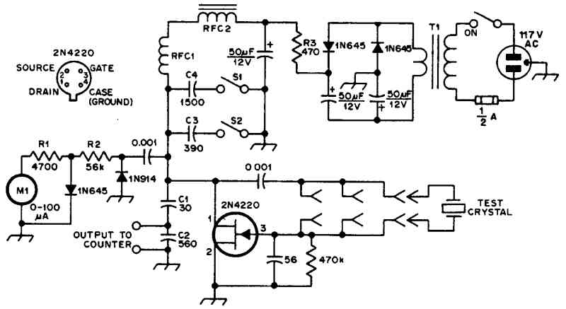

 Заголовок сообщения: Re: Проблема с частотомером на pic16f628a с алиэкспресс
СообщениеДобавлено: Вт фев 03, 2026 20:13:48
Зарегистрирован: Сб сен 26, 2020 19:47:11
Сообщений: 33
Впечатлен. Увы, не мой уровень.
Возможно Вы сможете пояснить, за счет чего достигается широкий диапазон частот измерения кварцев в этой схеме.
от 50 кгц до 25мгц схема3.33.jpg [29.86 KiB]
СообщениеДобавлено: Ср фев 04, 2026 14:14:53
Карма: 10
Рейтинг сообщений: 387
Зарегистрирован: Пт май 01, 2015 14:33:13
Сообщений: 855
Проверил вашу схему на КП303Д и КП307А. Работает в диапвзоне кварцев 1,8 - 48 МГц (у меня нет ниже и выше). Выходное напрядение на Стоке от 9v до 1-2 v для указанного диапазона. Большее значение показал КП307А, это для дросселей в стоке 330-470 мкГн. Емкости С3, С4 нужны для показаний основной частоты кварца, а не 3 гармоники для низкочастотных кварцев < 6 МГц. Не зная параметров RFC1, RFC2 не проверял диапазон ниже, но керамические резонаторы точно не работают. Емкость обозначенную 0 001 (в цепи сток- входы) поставил 68 пФ. Питание 5 вольт и без измерительных цепей и выходного делителя С1, С2....
СообщениеДобавлено: Ср фев 04, 2026 17:07:22
Сообщений: 33
Добрый день, Yuriy_King. Огромное спасибо за Ваше внимание и потраченное время.
Не ожидал, что так без дополнительных вопросов. Эта схема часто встречалась в перепечатках, но оригинала я не нашел.
Если еще актуально, схема сопровождается текстом:
Генератор Пирса на полевом транзисторе 2N4220 тестирует любые кварцевые резонаторы (кварцы) в диапазоне частот от 50 кГц до 25 МГц. Схема используется для определения верхней границы частот, согласования кварцев и предназначена для подключения внешнего частотомера для измерения частоты кварца. Тестирует кварцы очень высокой частоты (VHF-кварцы) на их основной частоте.
Т1 — небольшой трансформатор, взятый от лампового радиоприемника с отношением витков 33:1, или какой-либо другой трансформатор, позволяющий получить питающее напряжение 9 В. Катушка индуктивности RFC1 — 2,5 мГн, a RFC2 — миниатюрный дроссель с кольцевым сердечником на 150 мГн.
Добавлено after 30 minutes 57 seconds:
С учетом идеального структурирования обсуждаемой схемы, где все функциональные узлы автором четко разнесены
у меня сложилось впечатление, что конденсаторы С3 и С4 совместно RFC1 и RFC2 образуют переключаемый Пи-контур для фильтрации ВЧ в разных диапазонах,
но не исключено, что Ваше объяснение имеет место быть. Хотя этом случае, для автора было бы логичнее поместить их на схеме рядом с С1 и С2.
Остается вопрос, насколько частота такого генератора близка к частоте измеряемого кварца.
СообщениеДобавлено: Ср фев 04, 2026 19:33:45
Карма: 10
Сообщений: 855
Подобрал диапазон дросселей, нормально работает в диапазоне 1 - 10 мГн. Все кварцы работают на основной частоте, т.е. С3, С4 и переключатели S1, S2 не нужны. Точность будет определятся конденсаторами 0 001 и 56 пФ, последнего в моей схеме нет. Но все сонденсаторы нужно подбирать под монтаж, т.к. их номиналы соизмеримы с входной емкостью затвора и собственно монтажа.
