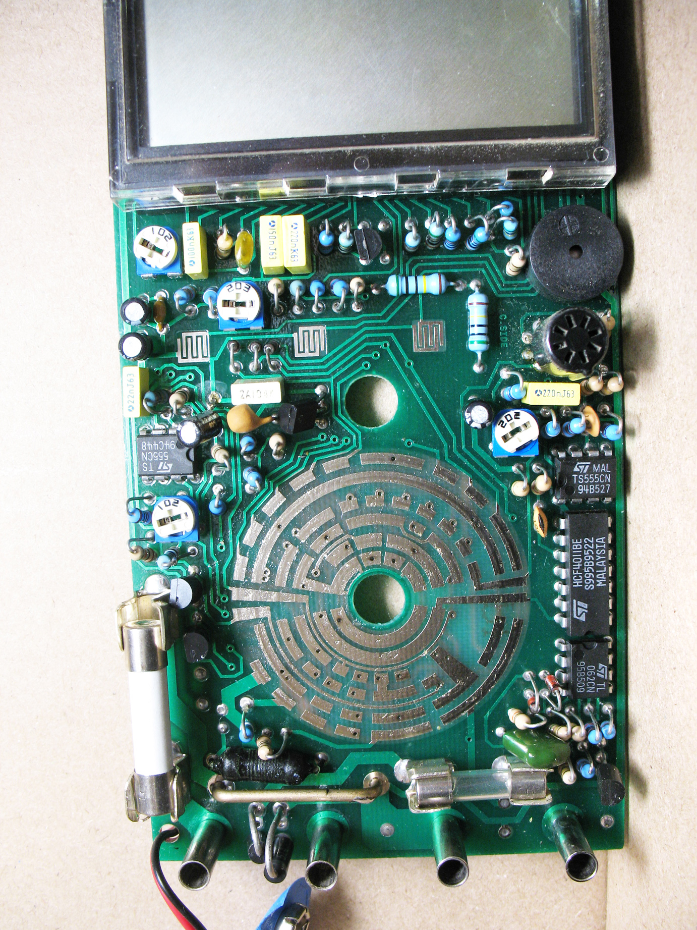

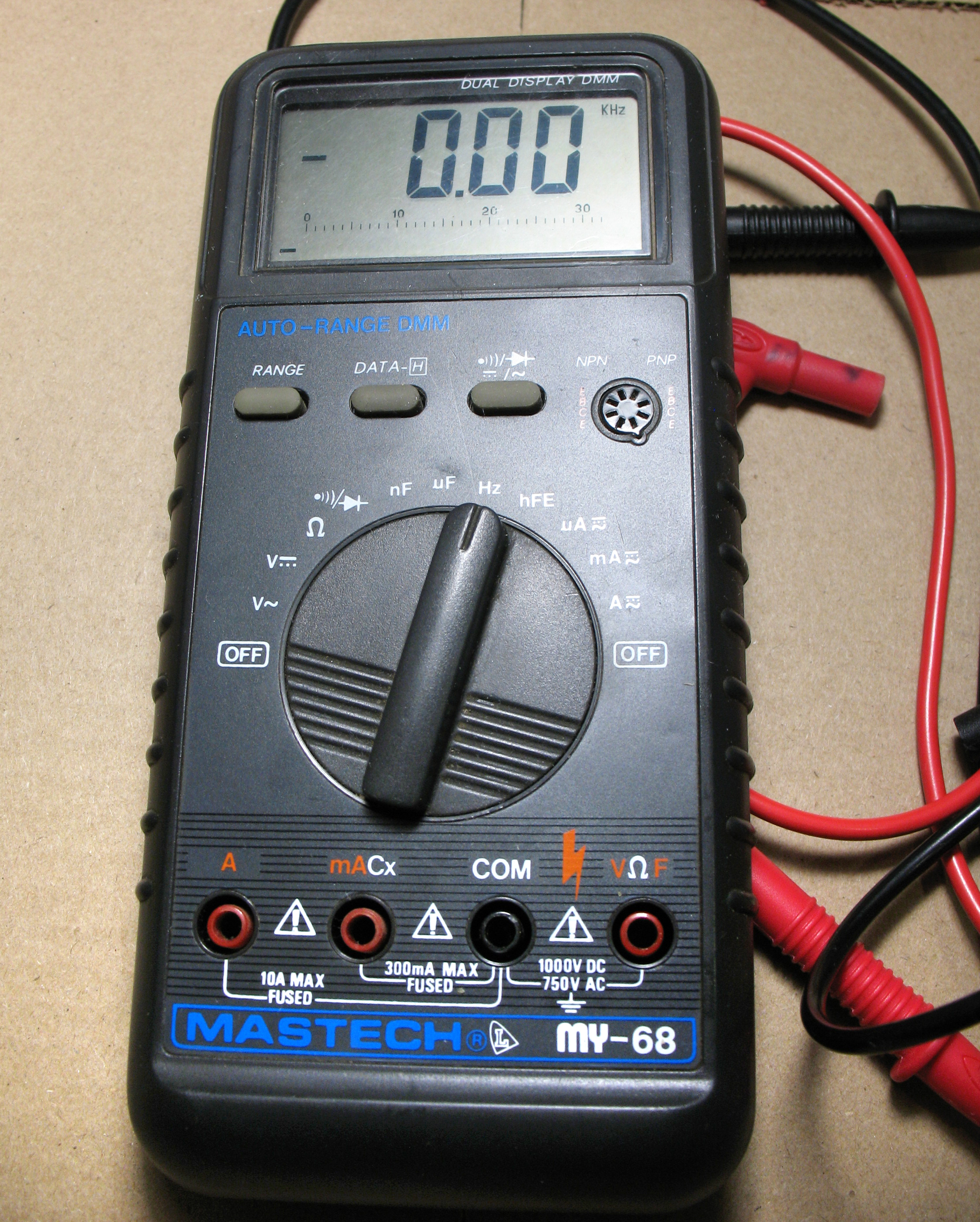

Здравствуйте. Приобрел такой Mastech MY68 б/у.
Он нормально мерит все напряжения, силу тока, диоды и нормально прозванивает.
Сопротивления мерит в целом нормально, но показания постоянно скачут на 0.5-0.6 Ом, что сказывается на измерении низких сопротивлений, на высоких сопротивлениях, соответственно, это не доставляет неудобств.
Емкости и частоту он не мерит - никакой реакции на измеряемые объекты в соотв. режимах, а на экране постоянно горят цифры, например, 0.00-0.02.
При осмотре платы заметны следы перепайки в области микросхемы TS 555CN 94С448 и рядом стоящего электролита.
Под экран не заглядывал.
Можно ли как-то наладить этот прибор?
И еще вопрос - какой из подстроечников отвечает за калибровку измерения напряжений, сопротивлений?
https://img.radiokot.ru/files/111008/3xfn44r4re.jpg
https://img.radiokot.ru/files/111008/3xfn450n3j.JPG
 Заголовок сообщения: Re: Мультиметр MASTECH MY68 калибровка и улучшение параметр
СообщениеДобавлено: Пт янв 16, 2026 21:51:00
Зарегистрирован: Чт дек 03, 2015 19:49:27
Сообщений: 14
Пришла с Алика платка опорного напряжения.
Подкалибровал постоянное напряжение - самое мне нужное. Если кому понадобится - крутить ту крутилку, которая в кружочке красном.
А то он врал, показывал 9.94.
И еще подлудил шунтик, а то он немного завышал ток.
https://img.radiokot.ru/files/111008/3yvnc2nyjq.jpg
Еще посмотрел главную микруху. Она сделана в корпусе, а не клякса.
