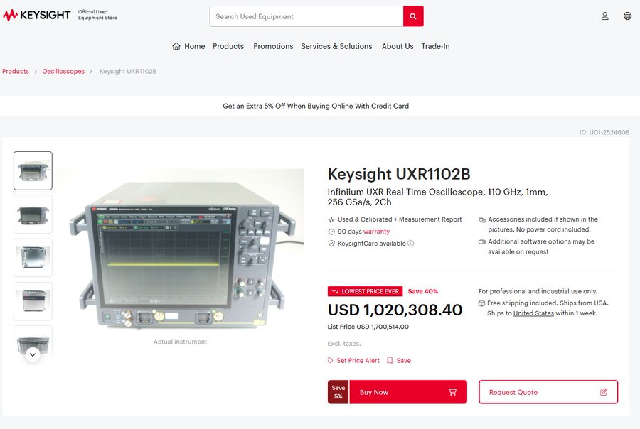

Это всё полумеры. Если уж брать, то брать хороший. Чтоб не потерял актуальность. Вот.
:roll:
Нее, этот ему точно не годится. Он же на эксплуатацию четырех человек рассчитан. Видите - у него же четыре ручки для переноски...
