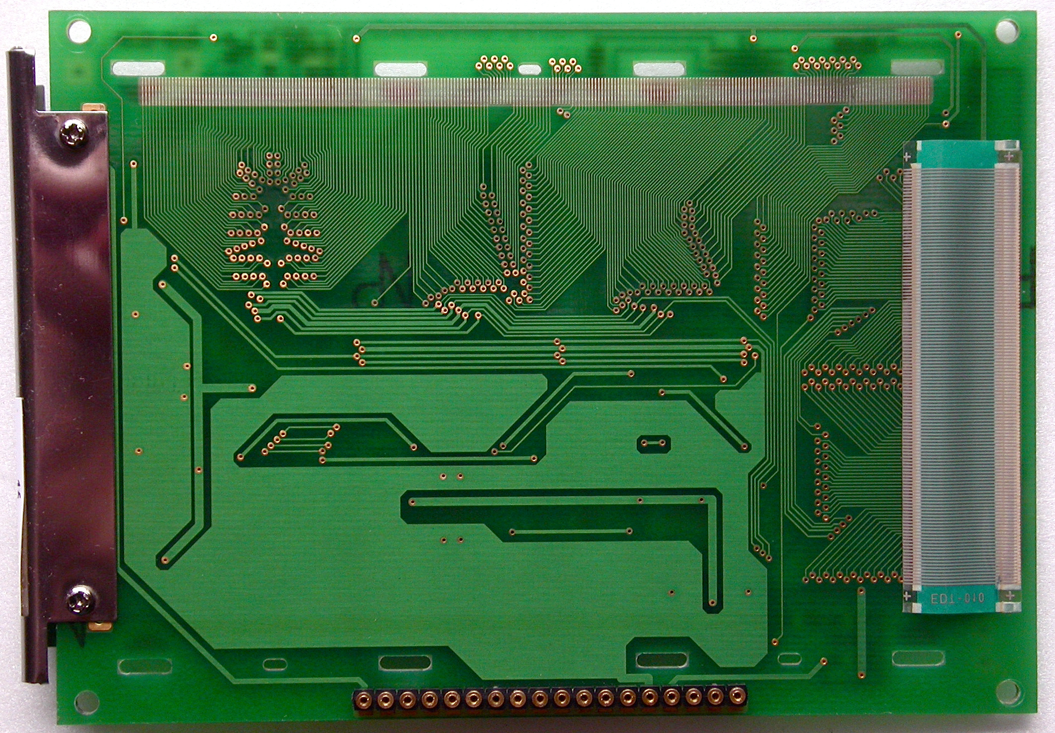

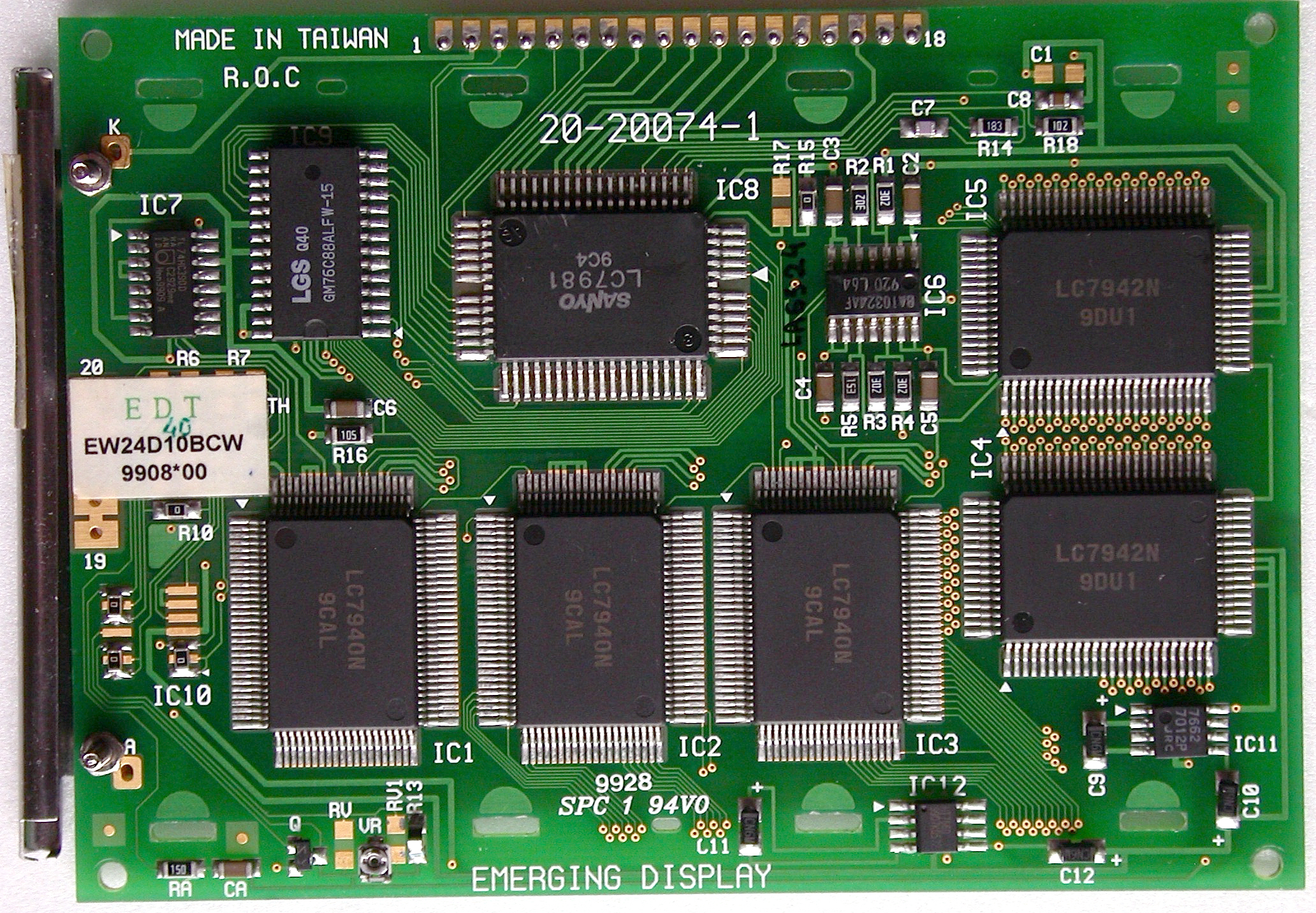

Добрый день!
Ребята нужна помощь.

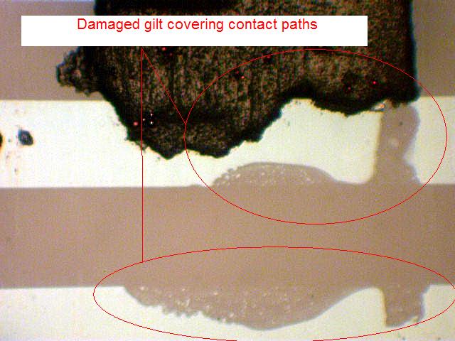

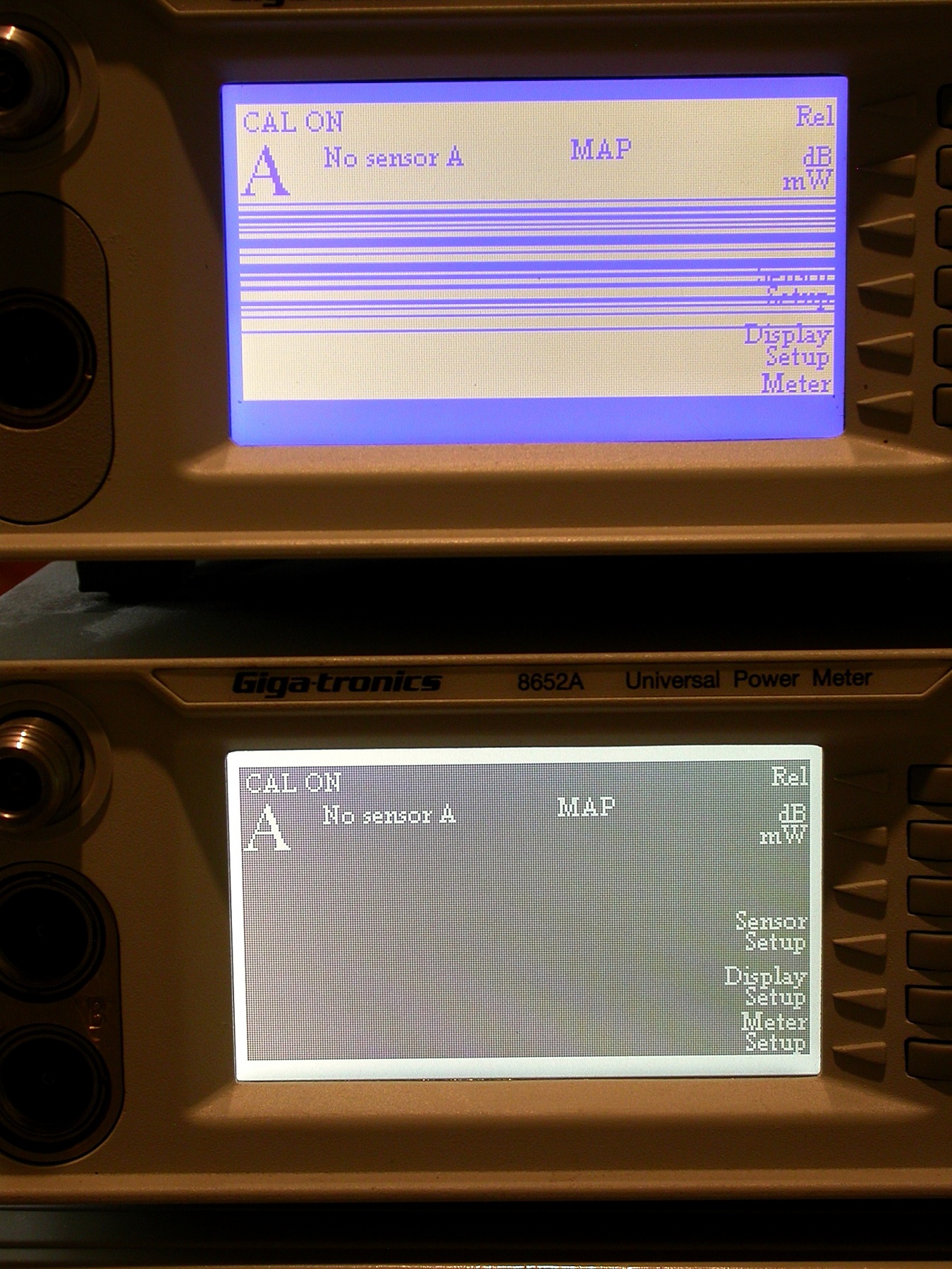

В клиентском оборудовании была сделана замена

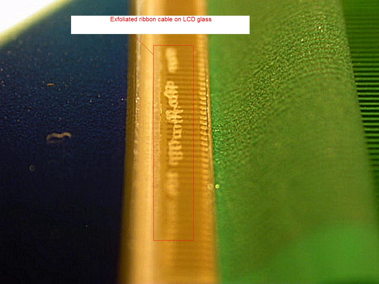

дисплея. На дисплее были горизонтальные линии.
Отслоение шлейфа от стекла.
Попытки реанимации временно помогали.
Далее это не приносило результатов.
Было принято решение о замене.

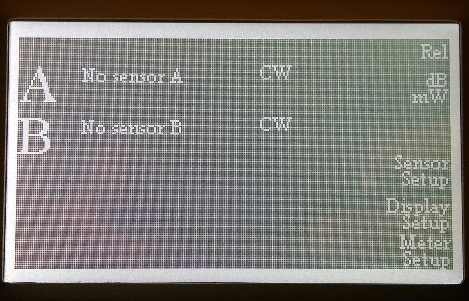

Новые дисплеи в отличии от родных дали инверсию
подсветки. Это неудобно в работе, когда прибор
выполняет запись сигнала в графическом изображении.
Нет визуальной чёткости.
К Вам вопрос:
Как убрать инверсию?
Это программно или плёнкой.
На старом дисплее она наклеена и её цвет не серый а голубой.
В новом плёнка отсутствует. Есть отличие в моделях(см. стикер на м.с)
С ув. 3G57
P.S.
прилагаю скрины.

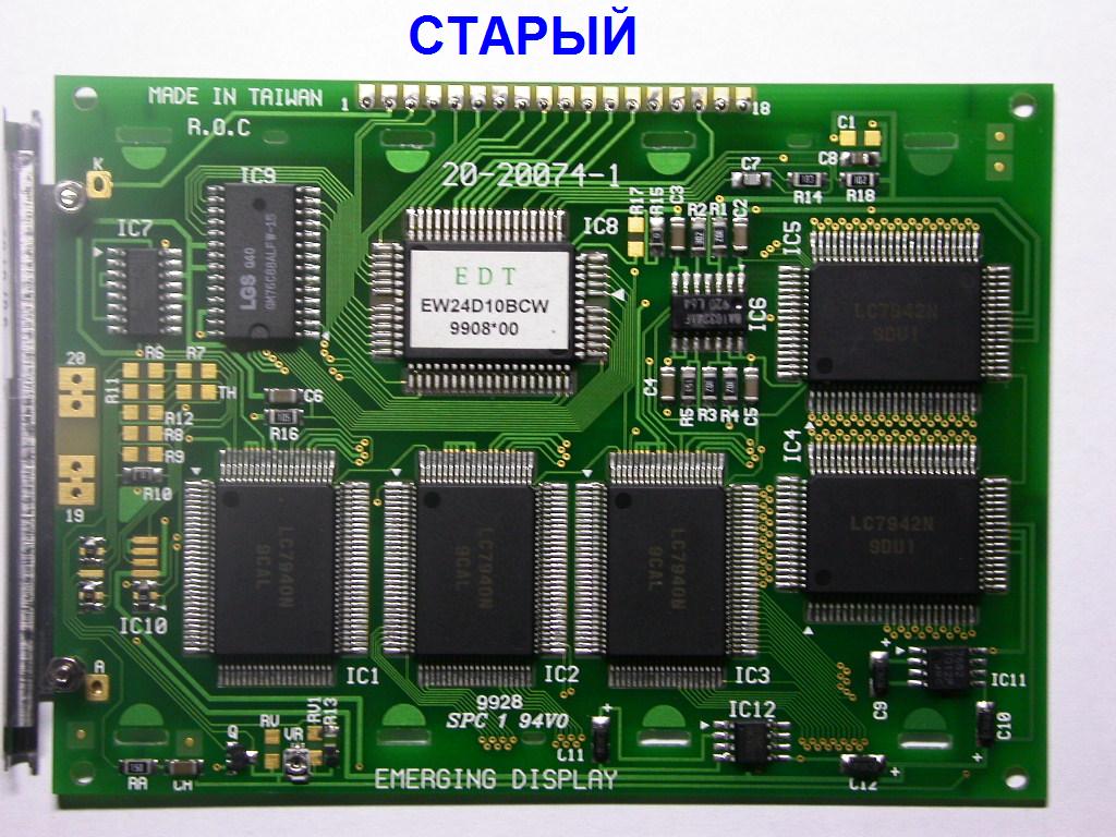

Добавил фото старого(родного) без дисплея(стекла).
Снял стикер с контроллера.
Работа нового:
LC7981.pdf [386.3 KiB]
EW24D40FDW.pdf [147.76 KiB]

нет тут никакой инверсии
вы поставили белый дисплей (поставили бы зеленый и получилось бы так-же как с белым)
СТАВЬТЕ синий он отображает активные пиксели белым цветом
Добрый день!
Понял. Заказал синюю автоплёнку.
Приедет попробую.
Спасибо за отклик.
Цвет пленки никакого смысла не имеет- синии с другим поляризатором. Из вашего же даташита.
lcd_tr.jpg [31.18 KiB]
