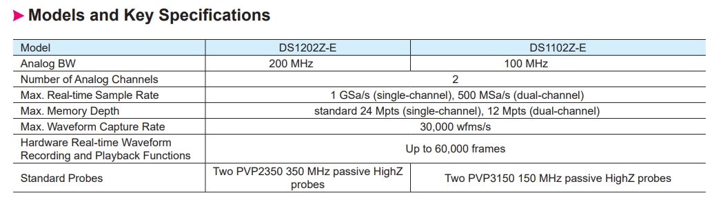

Rigol DS1202Z-E -200MHz bw
(Rigol DS1102 -100MHz видимо )
Спецификацию приложил на эту серию.

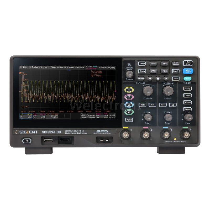

Может кто знает, если брать АКИП-4149/1А это копия Siglent SDS804 в плане его разлочки частоты и памяти? И как можно купить его частному лицу, т.к. почти все магазины работают только с юр лицами. А с озона продаван даже не отправлял посылку.
Посмотрел, кнопки, регуляторы, всё расположено иначе. Поэтому как минимум, платы совершенно разные. Говорить о том, что это дубль Siglent'а сложно. Интересно будет узнать информацию по этому поводу.
Разве иначе?
АКИП-4149 это локализованный и сертифицированный для рынка СНГ Siglent SDS800 производства .... Siglent!

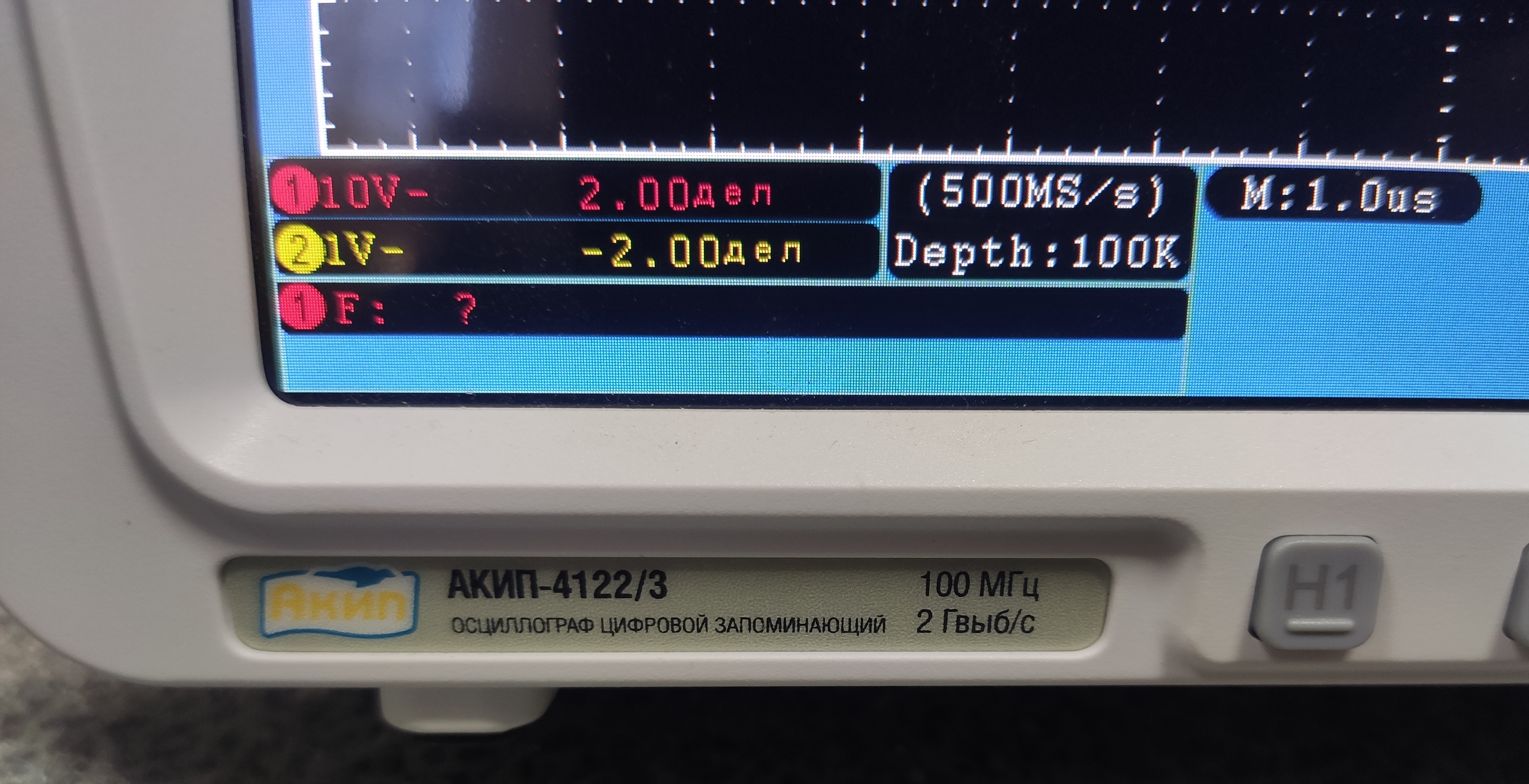

Купили на работу 10 штук экспериментально с год назад ....легкий огромный и уже 2 полегло....ну песня прям, а не прибор.
вы не могли их купить 10 штук, поскольку никому и никогда такое количество их не продавали
и уж тем более год назад - они пошли с марта 2025 года
и "огромный" - это не про АКИП-4149

Приношу извинения осциллографы о которых я говорил марка акип 4122/3 :write:
"Верно ли, что Рабинович выиграл «Волгу» в лотерею? - Все верно. Только не Рабинович, а Иванов. И не «Волгу», а сто рублей. И не в лотерею, а в карты. И не выиграл, а проиграл" :))
и производство не Siglent, а Owon
АКИП-4122 бюджетный осциллограф для изучения основ радиотехники студентами, для вывода преподавательской картинки у версии "V" даже имеет выход VGA
