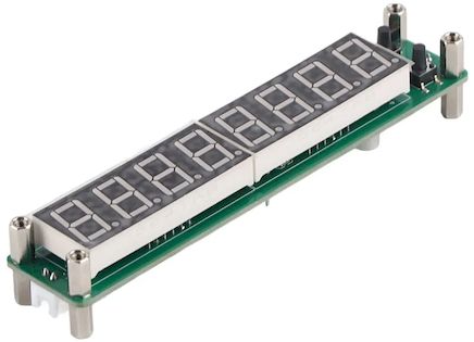

Бюджетные устройства заявляемые как частотомеры:
1. "5led тестер кварцев", "частотомер 16F628 1 Гц-50 МГц" иногда на Али продается не прошитым.
2. "PLJ-6LED-C" или "PLJ-8LED-C" 506 - 74hc151d - 16f648a, не хватает SMA-разъёма, опора 13
3. "hz210", "hz211"
4. HC-F1000L, опора 13 общая, раньше (в прошлом веке) было два кварца: 13 для контроллера и опора 10
5. MS6100 Mastech опора 8
6. VC2000 или VC3165 Victor, Sinometer, HTC опора 12
7. BG7TBL FA-2 нормальная (10МГц) опора
Китайскую опору 10Мгц можно купить (~1200р)
https://aliexpress.ru/item/100500446891 ... 4980063204
По измерениям в отзывах точность 0.5ppm, за это ставят 1 звезду. Возможно продавец обещал 0.1ppm
Но поставить такую опору в HC-F1000L скорее всего не получится.
Муркиз, мне кажется вы немного о том.
Про требуемую точность нужно спрашивать автора темы, а не veso74
У veso74 как раз всё есть.
В самом начале темы ссылка на PLJ-8LED
С параметрами похожими на "HC-F1000L" есть такой частотомер:
https://www.ozon.ru/product/chastotomer-1789789519/
Как понял я, veso74 об этом и пишет: HC-F1000L лучше не будет.
Можно посмотреть отзывы на PLJ-8LED
https://aliexpress.ru/item/1955086725.h ... 8142131182
PLJ-8LED: "Frequency reference using a temperature-compensated voltage controlled crystal oscillator (2.5 ppm VC-TCXO)."
Термостат в HC-F1000L есть, точность настройки кварца не знаю, вангую 15-30ppm.
PLJ-8LED стоит 1000-1200
HC-F1000L стоит 8000-9000
Может кто-нибудь написать про частотомеры времен СССР, что стоит внимания?

Что же касается PLJ-8LED, то его работа или как работать с ним мне сильно не понравилось. Всегда непонятно, что сейчас он выдает и насколько это реально. Кнопок пожалели ещё пары и индикатора режима.

у меня PLJ-1601-506
там всегда понятно какой режим в отличие от семисегментников и кнопок 4 ... правда там юзабилити управления своеобразное, я каждый раз после перерыва в ступоре нащупываю чо жать :?
и он поддерживат внешние референсы неск шт 13/10/4/..., 10M пробовал подключать, но у меня довольно удачно со встроенным tcxo и с самодельным термостатом 37С он заработал.
2.4GHz норм показывает без всяких sma разьемов :))

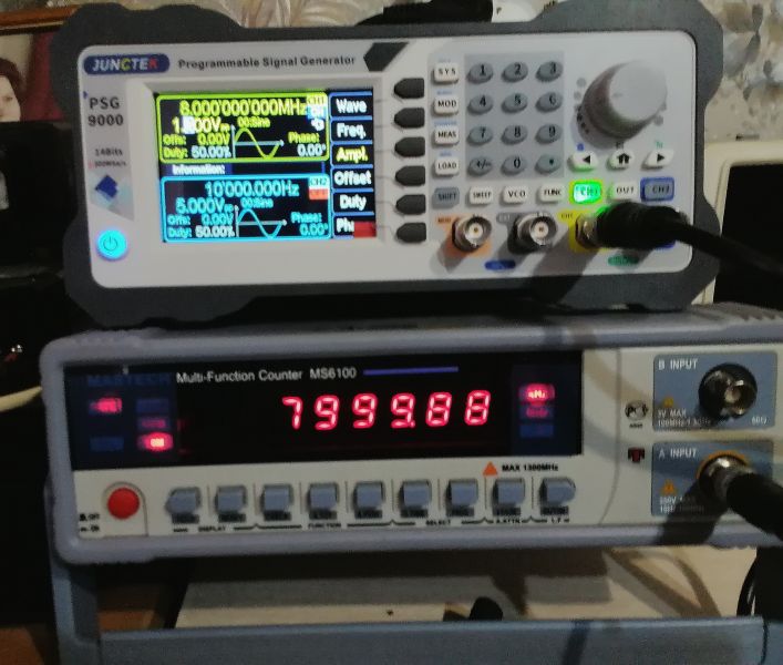

Добрый день. Остановились на ms6100. Приедет 23 июня, прицепом прикупил опорник ТХСО 8мгц, продован пишет 0,1ррм.... Есть повод поиграться

Да, приехал
На него жаловались - что тупой вход А, т.е. мала чувствительность. У вас так-же?

Действительно, чувствительность маловата, а вот точность меня паразила правда после 1 часа прогрева и 8мгц, я постараюсь зпвтра фото выложить, сейчас на даче, интернет тупой как и наши спецы - провайдеры
Что то видимо я не догоняю, не могу вставить фото

Добавлено after 40 seconds:
Вот, вроде получилось

Здесь только, чувствительность можно оценивать, о точности не может быть и речи!

Обоснуйте пожалосто ваши сомнения...... Если источник показывает один сигнал, прибор показал примерный измеренный сигнал этого прибора, то как?
Или у вас есть более точные методы типа GPS, или кристаллом.? И вам это надо?
Добавлено after 1 minute 32 seconds:
Найдите лучше за 6000руб, я вам поаплодирую

Да, я по GPS калибровал. Частотомер - это точный прибор, его надо проверять проверять на вашем приборе на частоте хотя-бы 9-10Мгц с эталонного источника, либо путем сличения показаний по эталонному частотомеру. А чувствительность например на частоте 10МГц , не замеряли?
