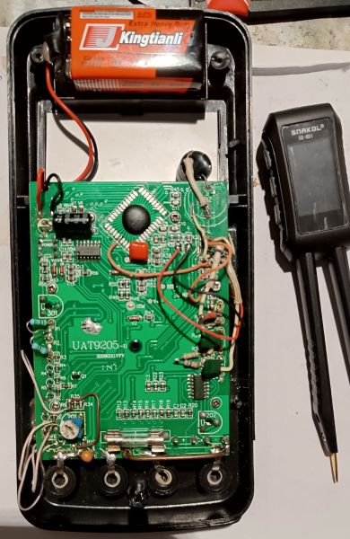

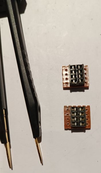

На счёт гнездо для проверки h21Э, доделал так: взял панелку для микросхем и запаял его на вырезаный кусок макетной платы. (фотки ниже)
Родное круглое гнездо убрал к черту - от него никакой пользи не было: выводи транзисторов с короткими выводами не дотягивали до контактов, особенно выпаиваные из плат (попробуите хоть КТ315 или КТ361 подключить :o ) и так далее... Короче бесило меня, что есть режим рабочий и не смог его применить. Надоело это всё и решил так переделать.
Только это было давно, до появления в "вооружении" LCR-T4
Прямо на плате панелки пересоединял выводи "Э"-ов PNP и "К"-а NPN, а также "Э"-ов NPN и "К"-а PNP и после этого с платы мультиметра понадобилось Только 4 провода.
