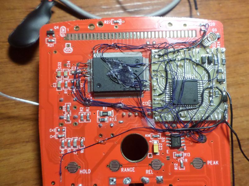

Привет всем!
Переделал китайский мультиметр UT-61E. Что сделано:
Шнур для подключения к компьютеру по USB.
Если нужно, то можно отключить звуки от кнопок, или вообще все.
Включается режим измерения с ФНЧ.
Активирован режим измерения Max/Min значений.
Добавлена подсветка.
Активирован спящий режим.
Добавлен режим измерения температуры.
Сам прибор внешне не изменён. Видео:
https://youtu.be/YvE1nClDqa8
Если интересно, то напишу, как переделать.

Для переделки потребуется:
FT232RL
ATMEGA164P
TMP35 - датчик температуры
TCRT5000 - оптический датчик, или ик-фотодиод + фототранзистор
Текстолит двусторонний, тонкий, у меня 0,8 мм. Немного, кусочка 5*5 см должно хватить.
Тонкий провод, метра два, три. Я использовал ПЭЛШО 0,15. Можно и простой обмоточный использовать.
Всякая мелочь, несколько транзисторов, диодов, смд конденсаторы, резисторы.
Что нужно сделать:
Нужно сделать, и поставить плату, под дисплеем прибора. Примерно так:
Не образец для подражания, руки у меня кривоватые.
Затем надо разрезать с десяток дорожек на плате мультиметра, и припаяться к ним. Так же надо будет припаяться к примерно десятку ножек контроллера. К контроллеру лучше припаиваться очень тонким проводом, типа обмоточного. Я пробовал проводом в ПВХ изоляции с наружным диаметром около 0,6 мм, в итоге оторвал пару ног у контроллера микросхемы.
Отдельно ставится плата измерителя температуры, ещё пара деталей, тоже на маленьких платах, где-то 1 на 2 см.
Полное описание как это работает, и как сделано, в архиве.
