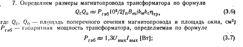

Евгений, а зачем рабочую частоту для трансформатора повышают?
Не связана ли частота с его габаритами какой-то зависимостью и переходом при её увеличении с магнитопроводов из НЧ железа на ферритовые?
И тогда формулы расчёта для 50 Гц, конечно, не верны.
 Заголовок сообщения: Re: Ремонт осциллографа с1-94
СообщениеДобавлено: Чт май 01, 2025 21:17:37
Карма: 20
Рейтинг сообщений: 482
Сообщений: 1482
Из Справочник по расчету электронных схем Б.С.Гершунский 1983
СообщениеДобавлено: Пт май 02, 2025 02:23:56
Зарегистрирован: Пн фев 21, 2022 21:01:16
Сообщений: 185
От частоты, конечно, зависит. На описываемый трансформатор с обмотками С1-94 я подавал на обмотку (1-2) с генератора синусоиду амплитудой 12В, меняя частоту от 10КГц до 200КГц. Так максимальное напряжение на вторичной обмотке (11-12) получалось при частоте 110КГц.
А с мультивибратора по схеме С1-94, включенного в первичную обмотку (1-2-3) с количеством витков от 40х2 до 100х2, частота менялась от 35КГц до 19 КГц, и напряжение тоже менялось соответственно. Я еще не включал этот трансформатор в реальную конструкцию С1-94, на днях попробую.
