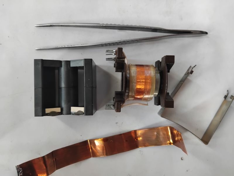

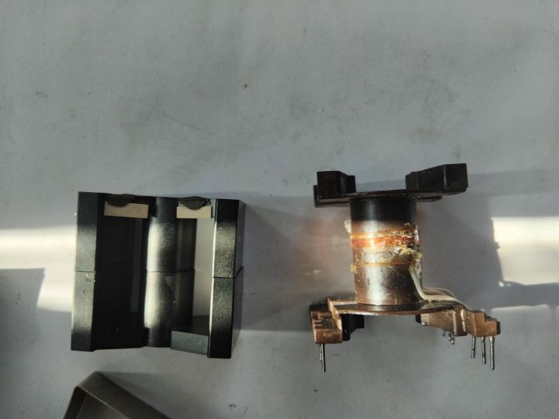

Летом прошлого года разобрал ВВ транс. Iwatsu SS5711. Никакой заливки! Никакие прокладки! Разобрался и размотал, считая витки, как миленкий :))
Фото в процессе разборки Изображение
Посмотрите какое расстояние, отступ намотки от бортика каркаса. И в этом отступе ставили изоляционную прокладку - такую как между рядов намотки. "Просто" заполняли место и не позволяли ВВ пробоя.
Местами, меж рядов, ставили два ряда изоляцию. Местами один ряд, но потолще.
Фото разобранного Изображение

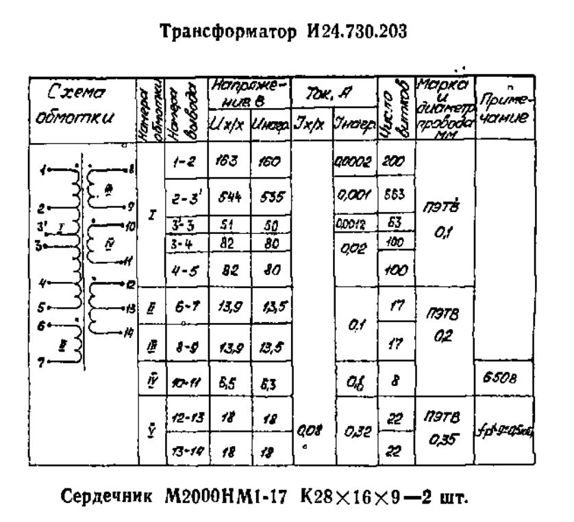

В трансформаторе с1-73 нет киловольта, напряжения ХХ можно измерить мультиметром, только он должен уметь измерять переменку 9кгц.
В с1-114 заливался трансформатор и умножитель одним блоком. В с1-108 заливался транс, умножитель и часть преобразователя.
