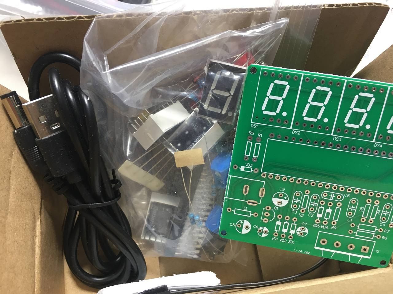

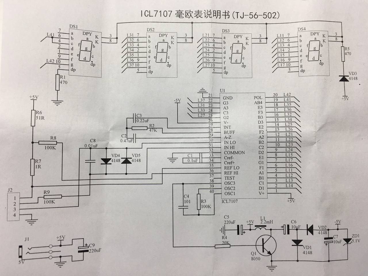

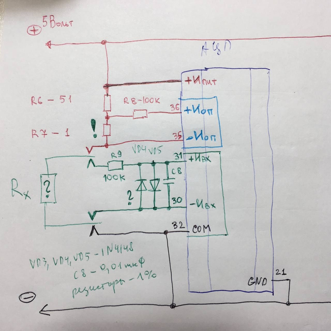

Я измеряю так.'Гоню' через резистор ток 100ма(высокостабилизированный),измеряю падение напряжения на нем и по закону дедушки Ома вычисляю его сопративление.
Вполне логическое решение. Если подобрать подходящий ток (100мА) и вольтметр (на 100мВ), то показания будут в Омах. Если тестер на диапазоне 0...200мА - то же самое. По такому принципу один грамотный адепт на Ютубе сделал измеритель малого сопротивления. Ток КРЕН-кой задает, а напряжение цифровой головкой YB5135A на базе ICL7107 (КР572ПВ2).
viewtopic.php?p=4589655#p4589655
Я прикупил конструктор милиомметр на Алике, там измеритель тоже ICL7107 (КР572ПВ2) выполнен, но по хитрой схеме. Без стабилизатора опорного напряжения. Просто ток гонится последовательно через "эталонный" резистор 1 Ом и измеряемый резистор Rx. С 1-омного падение напряжения идет на опору Uоп АЦП, а с измеряемого резистора - на вход Uвх. На дисплее будет сопротивление в Омах. Но есть нюанс. Резистор 1 Ом придется подгонять очень точно при настройке.
https://aliexpress.ru/item/1005005569699608.html
https://alii.pub/6vunc4?erid=2SDnjbvhUiU
ПС. Соряныч, за некропостинг, но делать отдельную тему по самопальному милиомметру, когда есть эта, где всё уже обсудили... ну такое себе

я делал дешевле
купил на али измеритель на 7107 самый дешовый, вроде вольтметр, и его переделал уже в омметр...
для этого нужен точный и мощный резистор... резистор подключается к входам vref, схема есть в одном из даташитов...
