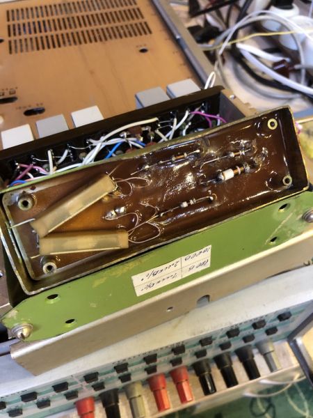

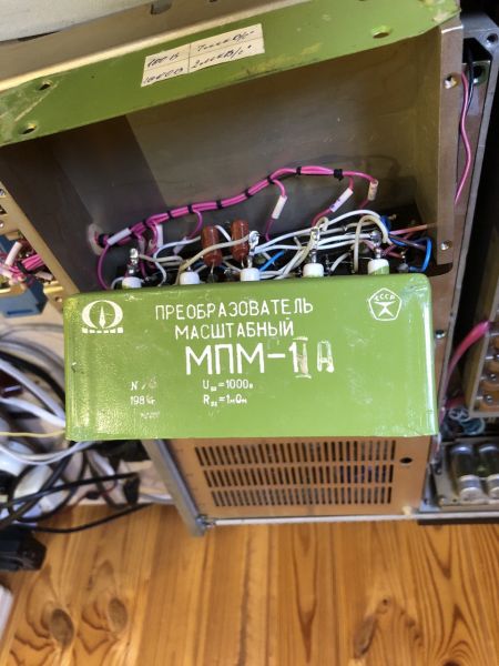

Всем привет! Если тема ещё жива, может подскажет кто? В1-18 (87год). Всё оригинал, без ремонтов. Калибровка останавливалась на 4-м шаге. После долгих поисков обнаружилась неисправность - обрыв резистора 9 МОм в делителе. Временно, для проверки, был подобран и впаян резистор. Всё заработало! Калибровки все проходит. Естественно, делитель такой найти нереально. Вопрос, какой резистор впаять? И вообще, кто бы как поступил в данной ситуации?Изображение Изображение

сняты с рабочих приборов
Со старой работы осталось несколько делителей МПМ-1/ДНМ-30 от неисправных П320, Щ1516. Возможно и от В-18 и проч.
Увы, резисторы МРХ не вечные, что в те давние времена, что сейчас. :facepalm:
Однако, тогда заводы высылали запчасти, поэтому проще было заменить узел в сборе, чем ковыряться и искать поврежденный компонент и регулировать узел в ремонтируемом приборе.
Думаю, что вскрыть залитый МПМ-1 не повредив компоненты трудоемко. Хотя, наверное заливка выравнивала ТКС узла.
Ремонт ДНМ-30 осуществить проще. Даже используя неисправный. Однако, вопрос точности прибора в котором будет стоять такой "вылеченный" повисает в воздухе.
Хотя есть нюанс. Если вышел из строя всего один резистор МРХ в цепи 9МОм, то замена одного в цепочке может ухудшить ТКС узла на значение гораздо меньшее, чем замена всех резисторов в цепи 9МОм.
А может и не ухудшит. Метрология она такая... :wink:
https://www.avito.ru/ekaterinburg/kolle ... ion=107620
Спасибо, но уже нет их.((
Добавлено after 29 minutes 7 seconds:
Всем спасибо за ответы! В общем, ситуация такая: на временно впаянном сопротивление оказалось 9,02МОм. Решил сделать ровно 9, как в описании и, как ни странно погрешность увеличилась немного в диапазоне от 300 до 1000В. Видимо нужно подбирать... Пожалуй оставлю, как есть. Не такой ходовой диапазон, да и погрешность в милливольтах. Прибор прогрет, естественно.На родном, видимо, подбирали. Изображение

Данный узел не является мерой\эталоном сопротивления. Его задача точно поделить входное напряжение.
А значение входного сопротивления может варьироваться в бОльших пределах. Тем более, что неизвестно, чем измерялись 9,02МОм...
Некоторые параметры на ДНМ-30. Кстати, он есть на том же Авито. Тот же 1тыр.
Почему-то думается, что на "неходовой" диапазон надо ставить резисторы с сответствующим рабочим напряжением. Иначе, почему там стоит 4-ка МРХ?
И прогревать надо прибор с закрытой крышкой и делителем установленным на свое родное место. Иначе после установки вовнутрь, параметры могут уплыть.

Все сопротивления измерялись В7-39. Про рабочее напряжение резисторов С2-29 в курсе. Все измерения проводились, естественно, на полностью собранном приборе. Со всеми экранами и крышками. А с чего Вы взяли, что там стоит 4-ка МРХ? По аналогии с ДНМ-30? Как я понял, там сверху заливки стоят добавочные проволочные сопротивления, поэтому и сделал вывод, что подбирали точное значение сопротивления. Но, возможно, и не прав. Так... мысли.

Хозяин-барин. 8)
Как бы не приключилась история как с Блоком поверки (для В1-12,-13), который надо каждый день регулировать. А то и чаще.
А если в секции 9МОм обрыв, то при каком напряжении может проскочить искра в месте обрыва? Цепь-то не изолирована....
Тоже думал об этом. Но это только родной расковыривать, а это проблематично. А как, по Вашему, что будет, если всё-таки проскочит?

Что будет в конкретном приборе, будет известно только "после". :roll:
Например, небольшая искра от плохого контакта в цепи измерения мегомметра приводила к пробою: ОУ на входе -> транзисторы стабилизаторов питания обоих полярностей -> схемы управления термостата. :facepalm:
Так как один из выводов секции 9МОм является последним, то может проще отпаять провод от этой клеммы делителя. И соеденить его с выводом "внешнего" резистора 9МОм.
Отличная мысль! И главное простая. (мог бы и сам догадаться :cry: ) Спасибо! На эти клеммы, как раз резисторы повесил. :)) Нужно просто один конец с проводом закрепить жёстко.
