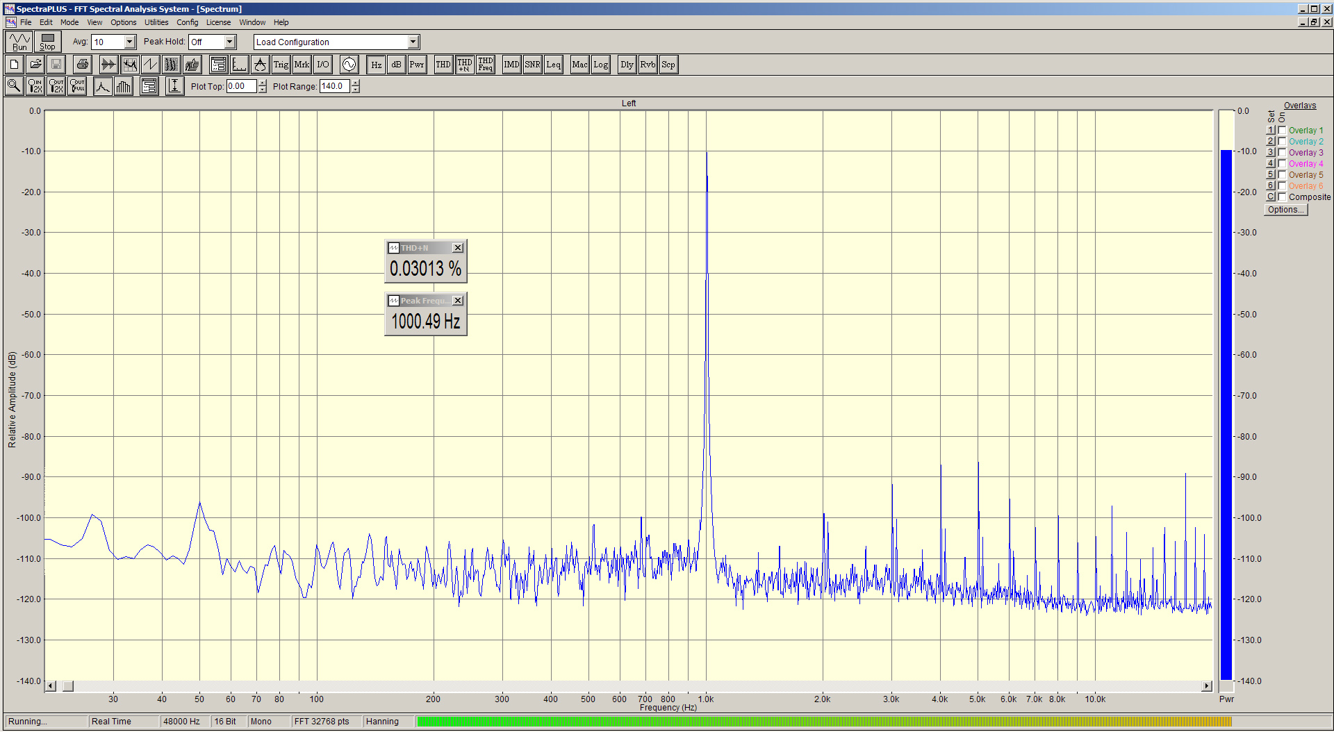

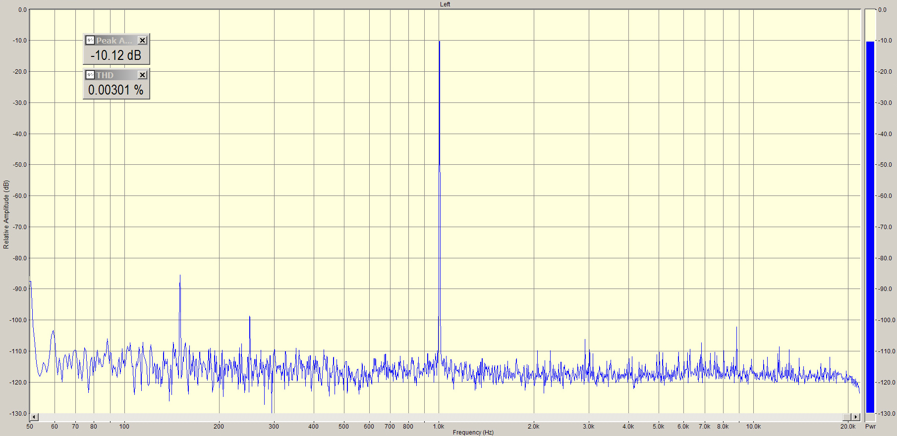

DDS AD9xxx, напр. AD9850/51, с НЧ фильтр напр. 50..100 kHz. Программируемое управление частотой с помощью МК, малый шаг, с возможностью АМ. В интернете много примеров с DDS AD, просто повторите их. Параметры, напр. КНИ: из документации по выбранному DDS чип.
Но самое простое в этом ч. диапазоне: с PC с хорошей звуковой картой :).
Ниже: старая встроенная звуковая карта на ALC892 (без качественным блоком питания PC и без специальными аудиокабелями), при этом основной пик сигнала в данном случае является фоном сети и их гармоники: 50 Hz и 150 Hz, 250 Hz ...

Примерно, из pdf AD9850:
AD9850, Spurious-Free Dynamic Range (SFDR): 63...72 dBc
И сайт:
Conversion of THD to dB and percentage and vice versa
https://sengpielaudio.com/calculator-thd.htm
Distortion attenuation -72 dB -> Distortion factor THD 0,05%
И мое измеренные много лет назад со встроенной звуковой картой ALC892 (не особо качественные) и China AD9850 модуль. И это без фильтра (на частоте 70 МГц есть его выходной фильтр):
Собрать, измерить. Если сигнал не нравится, сделайте другой генератор. В противном случае поиск будет бесконечным. И эти компоненты есть везде (China). А можно сделать и выходной аттенюатор с программным управлением. В общем, современное решение возможно.
