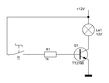

Как проверить транзистор TT2190,рабочий или нет

Так же как и другие транзисторы.
Единственное сопротивление база-эмиттер не должно быть меньше 20 Ом.
Если что то смущает можно собрать простенькую схемку.
Proba.GIF [2.18 KiB]
