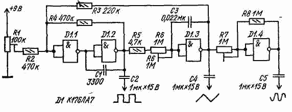

mpg756 писал(а):
Нужно сделать генератор прямоугольных импульсов, потом преобразовать их в синусоидальные ...

Последняя картинка: 01 (3).gif [8.92 KiB] = полная лажа! Вы когда принимаете её в архив, хотя бы проверьте.

А я думаю, что на определённых частотах от неё можно тоже кое-чего добиться.
К тому же все схемы даны для примера и экспериментов и для конкретной задачи могут быть изменены ... :)

Borodach, подтверждаю слова Brigadir(а), схема не выдаёт на выходе, то что нарисовано, прямоугольные импульсы, ещё куда ни шло, треугольные можно назвать треугольными только очень отдалённо, синусоида имела вид ну совсем ни синусоидальный. Купился на простоту. Так что лучше пробразователя на LC, из прямоугольника в синусоиду, из простых, пока не видел.
