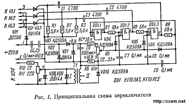

Здравствуйте. Я собирал на макетной плате переключатель гирлянд из журнала В помощь радиолюбителю. Возникла проблема: при увеличении яркости ламп наблюдается мерцание с частотой сети, при малой яркости мерцания не наблюдается. Я собирал с транзисторным каскадами, с тринисторами КУ202М. Пробовал питать лампы от двухполупериодного выпрямителя, подбирать R1,C1 - R3,C3, проблема не исчезла. Если кто - то знает, как устранить мерцание ламп, ответьте пожалуйста, заранее спасибо.
Это не переключатель гирлянд, это светомузыка, она мигает в такт звукового сигнала, снимаемого с выхода УНЧ.

Частота 50 Гц, лампы на 220 В, на 40 Вт.

А лампы и должны мерцать - ведь через них проходит ток только во время одного полупериода сети... (выпрямителя в схеме нет...)
Там есть один диод, но я пробовал ставить мостовой выпрямитель, проблема не исчезла.

Эта схема формирует "бегущий огонь", т.е. яркость трех ламп изменяется, формируя бегущий в ту или иную сторону огонь, в зависимости от разности частот задающего генератора и сети... Если разница слишком велика, эффект бегущего огня сливается в мерцание ламп. Попробуйте подстроить частоту задающего генератора...
Я устанавливал указанные пределы частоты генератора, на малой скорости переключения при большой яркости ламп наблюдается мерцание.

Причина мерцания - малая инерционность нити маломощных ламп, тиристорный регулятор всегда дает некоторое мерцание, если это так уж критично - меняйте способ управления лампами...

Sergey5566999, Добавить конденсатор 50-100 мкФ с движка регулятора на -8 В.
Экранировать всё кроме тиристоров и балластных конденсаторов. :dont_know:
---Пробовал питать лампы от двухполупериодного выпрямителя---
Источник 8 В с резисторным балластом?

Нет, я делал с гасящим конденсатором, как на схеме.
Маловероятно замечать мерцание 50Гц.
Вероятнее именно :
.. Если разница слишком велика, эффект бегущего огня сливается в мерцание ламп ..
Что-нибудь получилось, кстати ?
А она и не исчезнет, т.к. тиристоры всё равно будут открываться с частотой задающего генератора... (тогда и её нужно удваивать...)
...Поймите уже, чем проще схема - тем сложнее заставить её работать так, как хочется... :dont_know:

Разочарую. Схемка - так себе. Однополупериодное свечение ламп, на слаботочных заметен фликер. Если ставить мост, то конденсаторное питание уже не пойдёт, но там потребление импульсное, т.е. среднее будет порядка миллиампера, тут и балластный резистор пойдёт, 33к к примеру. Тиристоры - отдельная пездня! - КУ110А ток управления 0.1мА, КУ202М - 100мА, почувствуйте разницу. Рекомендую попробовать симисторы (обязательно 4-квандрантные) - BT131, MAC97 ...
