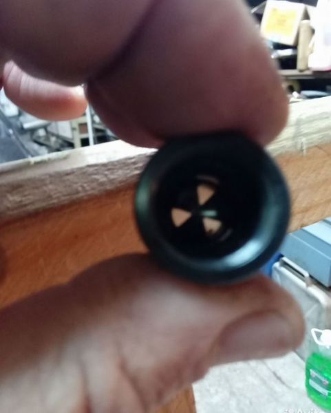

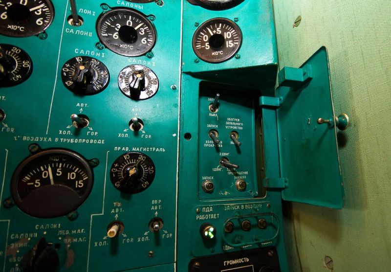

Здравствуйте! Подскажите как называются элементы с панели бортинженера ту154:
Такие крышки на сигнальные лампы.
И тумблеры на 4 позиции с переключением "треугольником" (как на панели запуска двигателей или панели управления вентиляцией).
П3ПН-20
https://eltsi.ru/catalog/elektronika_i_ ... SQsCl_DVNq
https://elecomp.ru/tumbler-27-20-p3pn-2 ... 8vzV8LIbaL
https://msksnab.ru/p58037131-pereklyuchatel-p3pn.html
https://sklad-electro.ru/katalog-aviaza ... -s-nejtral
https://yarelektronika.ru/shop/kommutac ... l-p3pn-20/
https://транскофф.рф/p3pn20
https://elcourse.ru/catalog/tumblery_pe ... teli/3229/
https://radio-guru.ru/prajs-list/knopki ... n-20-84g-5
Контрольная лампа- ФРМ-2 или ФШМ-2
https://izpk.ru/signalniy-fonar-frm-2
Устройство и работа ФРМ 2
Конструкция устройства ФРМ 2 состоит из колпачка и патрона ПРМ1. В устройстве предусмотрена функция плавной регулировки уровня освещения. На выбор пять вариантов светофильтров: красный, синий, желтый, зеленый и бесцветный. Корпус фонаря устойчив к воздействиям спецфакторов.
Как я понял, они все называются ФРМ или ФШМ -"1" просто фонарь с цветным светофильтром, "2" - с вращающейся частью колпачка- при этом меняется яркость, "3"- Hz чем отличается.. И, ещё возможные отличия- цоколь лампы типа "байонет" (ФШМ) или резьбовой (ФРМ).
https://izpk.ru/category/fonari-signalnye
https://www.quartz1.com/price/model.php?akt=8839.16
https://www.quartz1.com/price/model.php?akt=55054.21
https://www.quartz1.com/price/model.php?akt=1371.09
https://www.quartz1.com/price/model.php?akt=1370.09
Сам патрон называется ПРМ-1 или ПШМ-1 (резьбовое или байонетное крепление лампы), а колпачки называются от КС-1 до КС-7
https://izpk.ru/kolpachok-ks-1
https://izpk.ru/kolpachok-ks-2
https://izpk.ru/kolpachok-ks-3
https://izpk.ru/kolpachok-ks-4
https://izpk.ru/kolpachok-ks-5
https://izpk.ru/kolpachok-ks-6
https://izpk.ru/kolpachok-ks-7
С "изменяемой яркостью", судя по всему- КС-2, КС-4 и КС-6, какие именно- зависит от патрона.

На АН-2 справа от второго пилота с такой крышечкой была лампа подсветки покрытых фосфором шкал и стрелок приборов, которая использовалась при ночных полётах.
