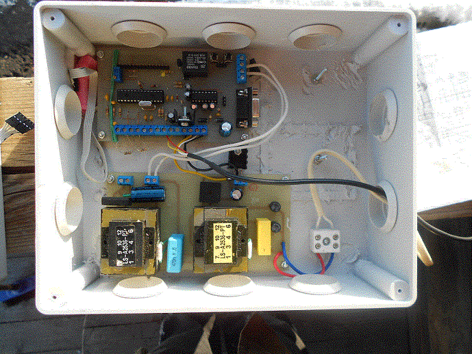

собрал эту сигналку уже вторая,первая работает хорошо там импульсный блок питания, а вот во второй я поставил два трансформатора один на питание сигнализации и датчиков, второй для питания сирены. глюк заключается в следующем при срабатывании зоны срабатывает сирена как положено, когда снимаешь ключом индикатор гаснет но сирена не выключается не разщелкивается реле стукнешь по корпусу перестает реветь и заметил на дисплее появляются крокозябры(ставится снимается нормально) чтобы картинка выровнялась надо включить выключить питание, глюк в блоке питания я так думаю только какой? реле включат 220В.

а я думаю что где-то непропай, или реле подзалипает если от постукивания глючит

разобрался почему реле не размыкается, после снятия сигнала на реле остается 3 вольта ей этого(после проведенных экспериментов))) достаточно.

диод на него повесь и будет тебе счастье
