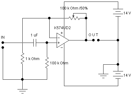

Всем драсть! Решил я собрать усилок от нечего делать. Собрал оконечный каскад (рис.1), подключил к уже существующему Веговскому усилителю, прям к выходу. Звук есть и вполне качественный (даже сам удивился!). Замерил ток покоя, оказался=150 мА, напряжения на входе и на выходе в отсутствие сигнала близки к нулю (±0,02 В), при выходном токе 150 мА входной - в 100 раз меньше, транзисторы еле теплые, даже после 10 минут прогона на полной громкости. Все хорошо, все отлично!
Потом собрал входной каскад на микросхеме (рис.2), но вот беда, когда соединяю входной каскад с выходным, то микросхема сгорает, а на выходе оконечника появляются постоянное (положительное) и переменное напряжения одновременно. Пробовал соединять каскады через разделительный конденсатор, подключал переменный резистор на выход оконечника вместо выхода микросхемы - не помогает, микрухи летят только так! Подскажите пжаааалста, что тут может быть не так?
Комментарий к файлу: Рис.2 Входной каскад

Генерация?

привет. перечислю возможные осяки.
1. земли надо соеденить.
2. питание обязатльно разделить. обязателно
3. микросхема к574уд2 конечно мощная но не раскачает на полную выходной каскад на кт819 и кт818.
4. усложни выходного каскада по классической схеме добавь в него пары на тк814 и кт815 за ними кт816 и кт 817. добавив их можжно получить полную расачку и работать надежнее будет. схемы такие я гдето на сайте этом видел. да и птание для кт819 и кт818 можно поднять до 25 в смело, а то и больше (33 разумный придел).

Скорей всего да генерация, полной схемы я не увидел, хотелось бы,
каждый каскад нужно настраивать, при отсутствии сигнала (замыкании входа усилка на корпус).
Генерацию устраняют, обратными связями, и включают конденсатора которые её загасят.
Также возможен перекос плеч, большой сквозной ток, микра сгорает, но маловероятно.
Насчет транзисторов, сразу подавай с ОУ сигнал на КТ816Г, 817Г, далее КТ 818Г, 819Г, далее КТ818ГМ, 819ГМ. Транзисторы первого плеча должны быть как можно большим, одинаковым коэффициентом усиления. Каждый каскад должен быть симметрично настроен, напряжения на транзисторах в идеальном приближении должны быть равны и отличаться лишь знаком.

Кошкелот писал(а):
Генерация?
переменка герц на 50 и микруха как утюг

Земли соединил, вот питание не разделял, попробую. А вот насчет поднятия напряжения питания - это проблематично, на данный момент есть только один транс с двумя вторичными обмотками по 14В, 3,5А

хм сгорает скорее всего от перегрузки входного - сравнили мощность веги и хиленькой микрухи. Токовое зеркало на вход соберите. На дискретах мало-средней мощности или прицепите более мощный ОУ. И все ок будет.

Можно, конешь, попробовать между предвыходным каскадом и выходным включить сопротивление примерно на 1К и посмотреть, что из этого выйдет :)))
А ещё, ради эксперимента можно на вхлд поставить инвертирующий предусь. Просто на иверт вход ОУ с выхода ОУ сопротивление, неинверт вход на землю, на инверт вход кондёр и последовательно ему сопротивление...

Если все таки самовозбуждение, то поставь конденсатор примерно 20 пикофарад между выходом операционника и выводом цепи корректировки.
Также можно попробывать это сделать между выходом и питанием, или выходом и общим. Так мы обрежем рабочий диапозон операционника, и не дадим ему возбудиться.
И вообще как там у тебя с обратными связями? и Где конечная схема?
