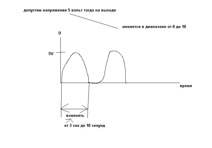

Помогите:)
Есть напряжение которое изменяется от 0 до 10 вольт, как сделать так чтоб например при 8ми вольтах напряжения на входе, у меня на выходе было синусоидальное напряжение плавно нарастающие с 0 вольт до 8ми вольт а потом спадающие с 8ми до 0 с шириной импульса в 5ть секунд и чтоб ширину можно было регулировать сопротивлением. :)))

у меня stk500 есть и 2313 есть, на WinAVR используя C++ кодил но дальше кодового замка не зашел :( а вы тут про ШИМ мне говорите :(
да на мк былоб забавно сделать потому как легче былоб исправить если что не так.
у меня в левой руке один провод - на нем напряжение от 0 до 10 вольт бывает, мне надо чтоб во второй руке был 2й провод :)))
только напряжение на нем скакало(синусоида была) в диапазоне от 0 до того максимально напряжения которое на 1м проводе. Мне надо чтоб я мог регулировать ширину импульса на 2м проводе 8)
ширина в диапазоне от 3 секунд до 10 секунд гдето :)))
если использовать Мк этож надо както в мк воткнуть 1й провод :shock: и использовать в мк АЦП потом к мк подрубить еше резистор переменный - (задача ширины импульса) и опять юзать АЦП а потом еше както сделать выход с тем сигналом который мне надо :shock:
и в 2313 вроде нету ацп встроенного если не ошибаюсь.

yaotzin, нарисуй графики того, что тебе надо на выходе - ничего не понял из предыдущих постов :(
СообщениеДобавлено: Чт авг 16, 2007 07:07:21
Карма: -5
Рейтинг сообщений: 24
Зарегистрирован: Вс фев 04, 2007 16:32:06
Сообщений: 782
вот)

yaotzin, как обычно главное и не сказал - то, что у тебя "меняется" на выходе - оно меняется в зависимости от входного управляющего напряжения или как? типа на входе 5В - на выходе "полуволна" 3с, на входе 10В - на выходе полуволна 10с... или как? И еще чисто из любопытства: зачем такое нужно?
Но что-то мне уже подсказывает, что tych прав - с МК будет в любом случае много проще сделать...
