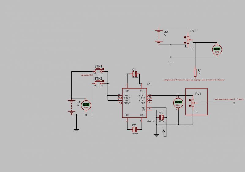

Уважаемые умнейшие люди,помогите!Дано.Контроллером под Mach3 нужно управлять сервоприводом с управляющим сигналом -7..7 вольт. С мача выходит сигнал Пульс и Дир. Пока только додумался поставить max232 и конвертер ШИМ в 0-10 вольт. Как их связать ума не приложу. К примеру сигналом Дир можно менять полярность после max232. Сигналом Степ изменять напряжение на выходе конвертера ШИМ в 0-10 вольт. Каким образом можно изменить величину постоянных -7..7вольт с выхода макса с помощью выходних с конвертера 0-10вольт???? Памагитиии. Приветствуються советы выкинуть всё, но с альтернативой. Заранее благодарен.
Добавлено after 7 minutes 1 second:
Облазил все интернеты, ничего не нашёл доступного моему уму. Кстати величины - и + должны быть одинаковыми. Тоесть скорость в обоих направления должна быть одинакова. Тоесть если с шим конвертора выходит 5 вольт, то величина прямого и обратного напряжения должна быть тоже 5 вольт(ну примерно, но одинакова)не знаю как обьяснить
Добавлено after 1 hour 16 minutes 46 seconds:
[url=https://img.radiokot.ru/files/24562/medium/34q8zjoyqs.jpg]
Либо вот какимто образом изменять сопротивление потенциометра сигналом 0-10 вольт :facepalm:
Добавлено after 1 minute 21 second:
https://img.radiokot.ru/files/24562/med ... zjoyqs.jpg

А что такое ПУ и как им смещать уровни в зависимости от напряжения 0-10 вольт?
Преобразователь уровней. Это легко делается на ОУ. Операционных усилителях. ПУ на ОУ :)
Потребуется два каскада: на одном из опорного напряжения 5 вольт вычитаем входной сигнал 0-10 В, в итоге получаем на выходе -5...5 В. На втором каскаде усиливаем в 1.4 раза, и получаем -7...7. При необходимости можно инвертировать и построить всё на одном ОУ.
Построение всех этих каскадов описаны практически везде про ОУ, будет полезней разобраться самому, там несложно.

Обычного оу с настройкой резистором по неинв + вому входу. После шимового конденсатора инвертор на оу, с выхода инвертора на второй инвертор, который с настройкой. Питание +-10 например
Добавлено after 1 minute 56 seconds:
А блин, по дир инвертирование. Ну тогда управляемый инвертор на оу, вместо первого оу

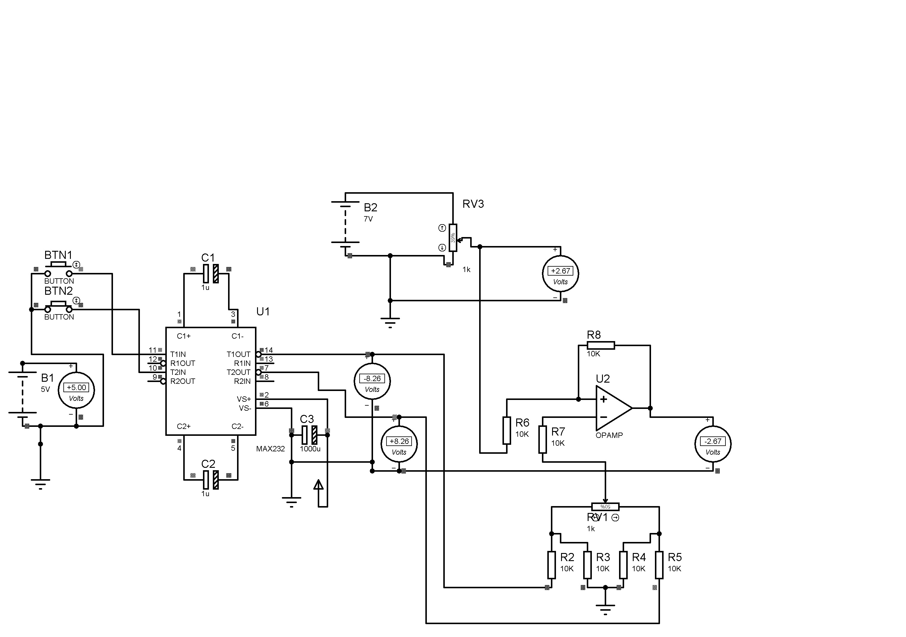

https://studfile.net/html/1334/253/html ... 1Eftdr.jpg
По левой схеме подаем сигнал с управляемого инвертора на нижний контакт резистора R1

https://embedderslife.wordpress.com/2013/02/01/ctl_inv_opamp/
Спасибо Вам тоже за идею, всё вродебы ничего, но в разных полярностях разное напряжение при одинаковом входном :dont_know: тоесть в разных направлениях с разными скоростями поедет

Не понял про разное напряжение?

https://studfile.net/html/1334/253/html_PgKIzO3mwo.jjOn/img-1Eftdr.jpg
Всегда отрицательное :dont_know: но регулируется

Какое отрицателоное? Я пример схемы настройки в 0 дал
:dont_know: :dont_know: :dont_know:
В не зависимости от полярности. Вы может не так поняли?на нижнюю ногу R1 я подаю сигнал 0-7 вольт с ШИМ конвертора. А полярностью как управлять?
Добавлено after 2 minutes 58 seconds:
Тут управление полярностью управляеться изменением полярности Uип1 и -Uип2?
АААААА)Или потом уже на выходе переключаться между искомым положительным и выходним отрицательным после ОУУ?)
