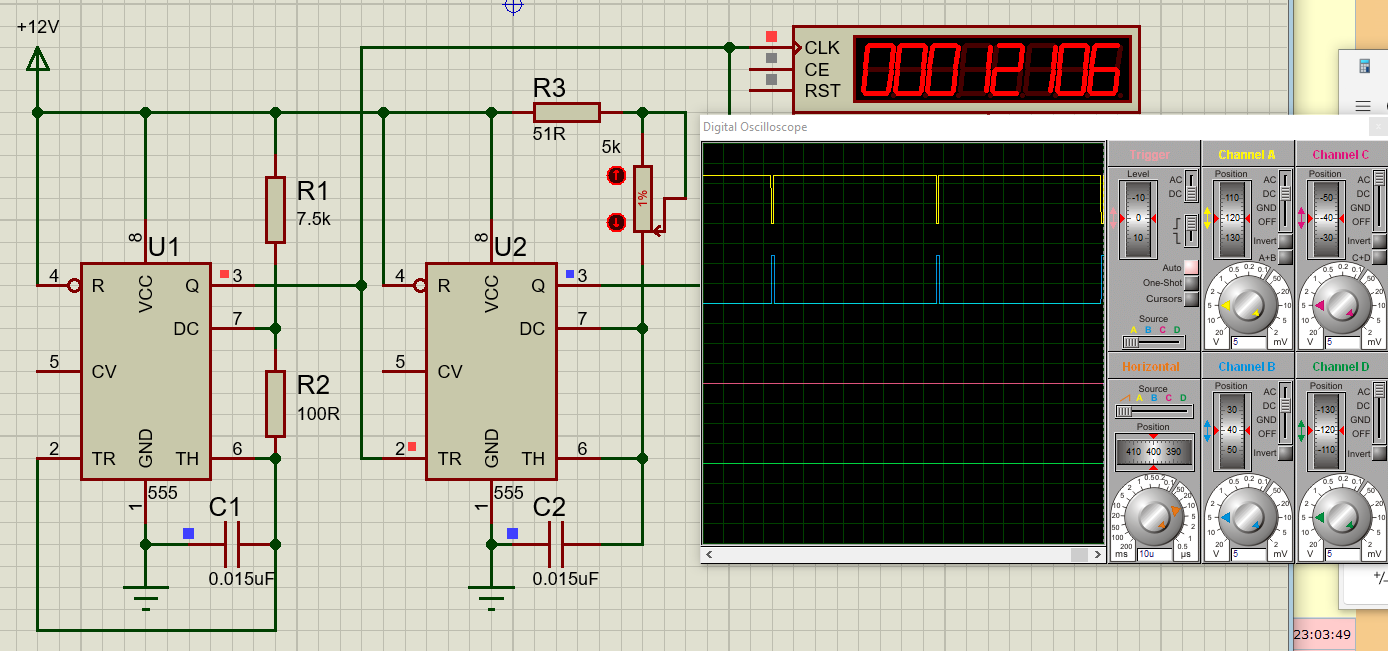

Приветствую!
Тема стара как мир, но инет, по обыкновению, засран недосхемами и "простыми" решениями, которые отбирают кучу времени ибо нихера не работает.
Задача банальна: сделать ШИМ стабилизацию тока для зарядки АКБ12В.
Рулить нужно N полевиком. Все что выше 12кГц ведет за собой нехилый нагрев оного. Все что ниже - дико свистит.
Вот и нужен генератор с ШИР, частотой 12кГц и регулировкой скважности 0-100%.
Пресловутые схемы (типа с независимой регулировкой частоты и скважности) перепробовал и все равно при регулировке скважности изменяется частота и довольно значительно.
Пример вот эта схема из Радиолоцмана:
В итоге долгих изысканий и насилования макетной платы нашел вот эту схему господина П. Галашевского:
viewtopic.php?f=2&t=65753&hilit
Но и она не заработала. Долго мудохался - все равно частота плывет при изменении скважности...
То ли лыжи не едут...
Народ! Возможно ли в принципе регулировка скважности 0-100% при фиксированной частоте на НЕ555??
P\S: Про TL494 и микроконтроллеры слышал, знаю, понимаю что это лучше и проще))
UPD: Может заюзать 34063?
нет. при 0 и 100% частоты не может быть.

делаем отдельный генератор частоты, например, на той же 555 или взять сдвоенный 556 и по простецкой схеме из https://www.ti.com/lit/ds/symlink/ne555.pdf Figure 18. Circuit for Pulse-Width Modulation
На одной 555 - нет. Либо надо пару 555, либо один 556 таймер.
Просто надо одним таймером задавать частоту запуска одновибратора на втором таймере:
Вот файл протеуса "на побаловаться"-

ну да. Именно эту схему и предлагает даташит.

Посторить схему регулировки ШИМ на одном NE555 с фиксированной (точнее, слабо изменяющейся) частотой можно. Для этого, например, в верхней схеме достаточно убрать (закоротить) R1 и подтянуть выход (3) таймера к Vcc резистором порядка 1кОм. Но решить поставленную задачу, "сделать ШИМ стабилизацию тока для зарядки АКБ12В", это не поможет. Дело в том, что в подобных схемах очень непросто организовать электронную регулировку, т.к. управление скважностью осуществляется плавающим потенциометром. Здесь лучше использовать схему, работающую по принципу генератор пилы - компаратор, но для реализации этого на NE555 потребуется еще одна микросхема или транзисторный обвес.

Martian, АлександрЛ! Да, смотрел на такие схемы, но это два корпуса (или DIP14) + еще корпус ОУ с шунтом. Много.
Но схему для интереса заюзаю. АлександрЛ Спасибо за модель.
Всеравно частота гуляет в пределах регулировки скважности на 3кГц...

Все равно частота гуляет в пределах регулировки скважности на 3кГц...
Многовато, можно сделать и поменьше, но все равно, это не тот путь.
