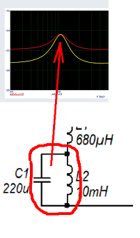

Всем доброго дня суток! Увлекаюсь гитарой, недавно решил попробовать освоить электрогитару. Купил после транзисторных комбо-усилителей наконец то ламповый комбик и столкнулся вот с какой проблемкой - на "чистом" звуке всё прекрасно, а вот чтобы "перегруз" получить и именно "ламповый", когда гармонические искажения формирует сама радиолампа, а не транзисторная педаль-дисторшн, то требуется громкость, близкая к максимальной, иначе никак... Но на такой громкости просто нереально в квартире вечером поиграть, да и днем для окружающих просто жуть... И вот вычитал на просторах интернета, что существуют так называемые аттенюаторы, которые ослабляют выходной сигнал перед самим динамиком. Обычно это простейшие делители на 2 резисторах или на 1 переменном, но с таким аттенюатором почему то теряется вся "сочность" и динамика лампового звучания, звук становится неинтересным... И вот нашел статью - в скобках ссылка (http://forum.amtelectronics.com/index.php?topic=33.0). Так как я радиолюбитель не достаточно опытный, просьба - объясните, действительно ли такое схемотехническое решение намного лучше просто делителя? И самый главный вопрос - что за хитрое обозначение на схеме конденсатора? Опечатка или что обозначает буква "Мю"? На сколько в реальности должен быть его номинал? И какой лучше тип конденсатора использовать для звука? И еще вопрос - какой мощности должны быть резисторы? Например, для усилителя с выходной мощностью 5 Вт? 20 Вт? 40 Вт? 100 вт? Не уверен, что написал именно в нужную тему, поэтому на всякий случай продублирую мой вопрос в других похожих темах, и очень прошу модераторов, если тема будет где то не уместна, то удалите ее, хорошо? Заранее благодарю всех, кто примет участие в этом обсуждении...

... хитрое обозначение на схеме конденсатора...
... что обозначает буква "Мю"?
Обозначает МИКРОФАРАДЫ.

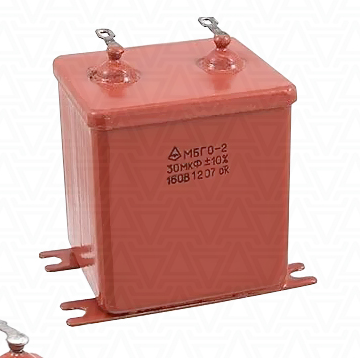

В данной схеме с того сайта НЕПОЛЯРНЫЙ конденсатор 220 микрофарад, например "бумажный"
Можно 7 штук в параллель вот таких.
Мощность резистора R4 должна быть где то на 20% больше мощности усилителя.

Какую конкретно роль в данной схеме играет эта емкость?
С помощью параллельного колебательного контура С1, L2 получают подъем на частоте 100 Гц, что там выложили на картинке.
Я совершенно не знаю, нужен этот подъем или нет.
Просто поясняю смысл элементов на чужой мне схеме.
импеданс с резонансом в области НЧ
Делается с помощью С1, L2
индуктивным увеличением сопротивления с ростом частоты в области выше 400Гц
Делается с помощью L1

С помощью параллельного колебательного контура С1, L2 получают подъем АЧХ на частоте 100 Гц, что там выложили на картинке.
На частотах 100-150 Гц иногда резонируют комнаты небольших размеров, поэтому стоит удостовериться в необходимости подъёма этих частот.

Мне в ЧИП и ДИП по этой схеме продали кондер на 220 нанофарад... спецы, блин... Но как аттенюатор, схема вполне работала, и я даже был доволен, но вот сейчас прямо попробовал эту емкость заменить на (ну, не нашел я у себя бумажный на 220 мкф...) составной из 2 электролитов на 470 мкф последовательно... Знаете, реально звук стал еще лучше, низов добавилось... и "песок" из перегруза практически исчез... Спасибо вам большое за совет! А еще подскажите, как влияют индуктивности L1 и L2 на частотку? Это я к тому, что готовые катушки строго этих номиналов у нас -редкость... Есть похожие, что изменится в звуке, если не так строго соблюсти номиналы индуктивностей? И в каких пределах это будет наиболее "безболезненней"?
