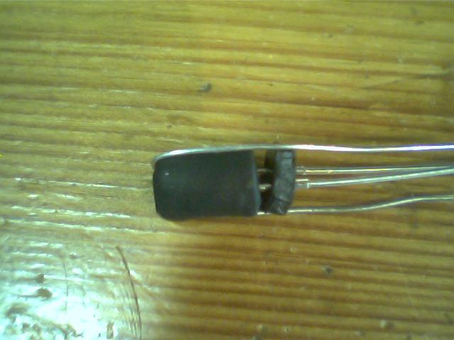

Резисторный оптрон, в качестве излучателя- светодиод или миниатюрная лампочка.
СпойлерВот так я, когда-то, сделал резисторный оптрон:
Вот такие фоторезисторы-
Процесс "сборки"-

Пошерстил рынок - оптопар нет. придётся самому из лампочки и фоторезистора, да.
Но хоть направление определилось.
