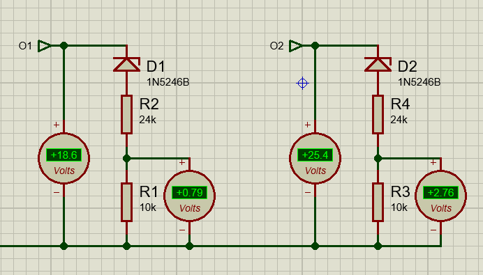

Добрый день!
Есть интересный вопрос.
Товарищи, мне необходимо измерять
напряжение на аккумуляторе. Аккумулятор
состоит из банок 18650. 24v.
При полностью заряженном аккумуляторе напряжение
составляет 25,2v. при разряженном аккумуляторе 18v.
Измеряться напряжение будет АЦП STM32. Далее шкала
вернее не шкала а рисунок аккумулятора на OLED с делениями.
А вопрос такой, каким образом мне выделить этот промежуток
25,2 - 18 = 7,2 ??? Причём эти 7,2 вольта растянуть в аккурат
на 3,3 вольта для измерения АЦП? Например на клеммах батареи
напряжение составляет 25,2 вольта, в свою очередь на выходе некого
делителя, или усилителя, составляет +3,3 вольта, и так в диапазоне
от 18 - 25,2 вольта. Если например аккумулятор сел и его напряжение составляет уже
не 25,2 а 18 вольт то и на выходе устройства уже должно быть 0.
Спасибо.

Стабилитрон на 18 вольт последовательно.. Почему так- объяснять не буду.
Поищите "вольтметр с растянутой шкалой"
https://arduinoplus.ru/voltmetr-s-rastyanutoi-shkaloi/
https://arduinoplus.ru/wp-content/uploa ... n.jpg.webp
https://www.chipmaker.ru/topic/242288/
https://usamodelkina.ru/uploads/posts/2 ... 990_07.jpg
зы.. Стабилитрон не обязательно ставить после вольтметра, его можно поставить и до вольтметра.

Можно поставить стабилитрон на любое напряжение- именно на напряжение стабилизации стабилитрона будет "сдвинут" ноль отсчёта-
Растянутая шкала.PNG [14.35 KiB]

Спасибо за статью! Сейчас изучу. Кажется это как раз то что мне нужно. А на счёт аварийной ситуации это не столь важно потому что это будет всего лишь аудио колонка с блютуз. Там просто нужно от мониторить сколько есть энергии и всё. И шкала на OLED для красоты по сути. Так бы можно было обойтись просто трёхцветным светиком. Но раз уж буду писать меню под тембр блок за одно и батарею красивую сделаю вот и всё.

Если светодиод трёх- и даже восьмицветный, то можно и без стабилитрона: на вход АЦП поступает весь диапазон, нижняя часть отсекается программно.

Дифусилитель плюс опорное
Добавлено after 2 minutes 23 seconds:
Предположим опорное 16 вольт, при 16 на входе, на выходе 0. При 25 на входе- на выходе 3,3 или 5, как настроишь

А питать ОУ меньшим, чем входное, разве можно?
 Заголовок сообщения: Re: Делитель для АЦП
СообщениеДобавлено: Сб окт 12, 2024 20:09:50
Рейтинг сообщений: 2175
Сообщений: 18773
Конечно можно, сигнал через делители подавай и норм. Чо как маленький то
