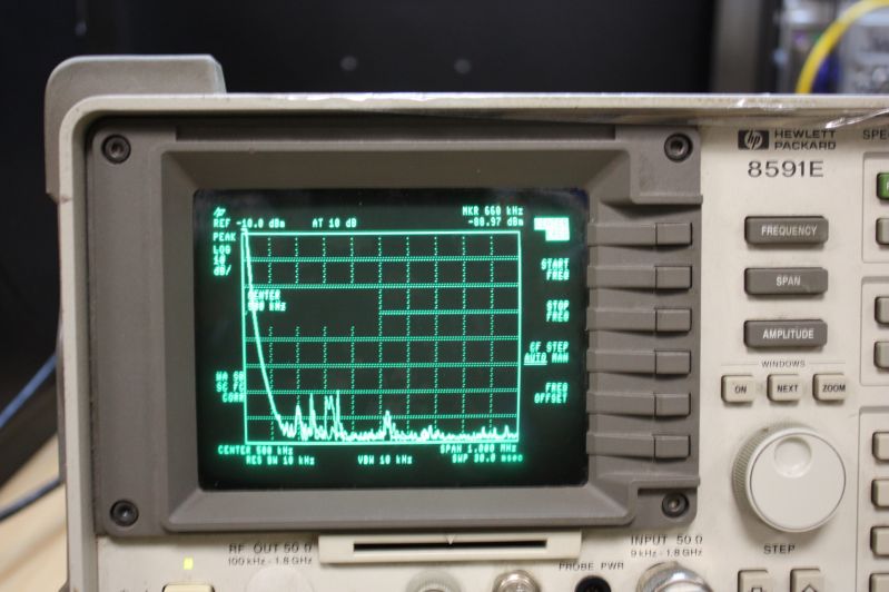

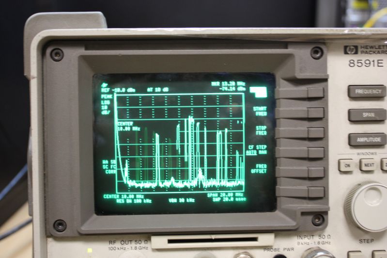

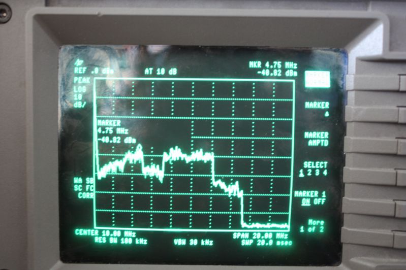

As, я бы не был так категоричен. Я снимал спектр с нейтрального провода электросети компьютерного класса при работающих 10 компьютерах, так не все там так плохо хочу сказать. Снизу 3 картинки - 3 спектра: PLC-адаптера, VDSL-модема (в Телефонном кабеле), Просто электросети. Так вот уровень vdsl сигнала не сильно меньше, что наводит на мысль о возможности организации такого рода связи.
https://img.radiokot.ru/files/160206/me ... 16mu4q.JPG -PLC
https://img.radiokot.ru/files/160206/me ... 157mh4.jpg -VDSl
https://img.radiokot.ru/files/160206/me ... 0cdkir.JPG -спокойная сеть
