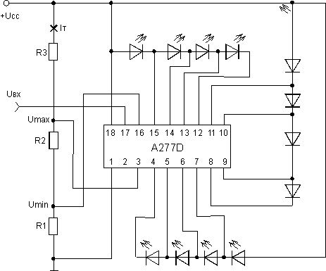

Здрасти всем! собрал я вот такой вот прибор сегодня точно по схеме от мастеркита со всеми номиналами точь в точь!!! http://www.masterkit.ru/main/set.php?num=538 Всё вообщемто было хорошо спаял быстро и правильно! НО! Поработал он наверна минуту и....... перестал! микросхема жутко нагрелась, а када я ее нюхал чтоб проверить сгорела иль нет то она еще и громко так щелкнула! я поставил вторую (специально вторую купил чтоб еще один собрать такой) но та тоже нагрелась и ничего не изменилось! Я проверил все резисторы они в норме! Проверил подстроечник... ОК! Диод не пробит! Все светодиоды тож в норме! А больше там и нет ничего! окрамя микросхемы! Вообщем я ее хотел использавать в качестве светомузыки! Но вот такая бяка произошла! В свободное время сгоняю конешна и куплю еще таких микросхем! Но ведь если они так постоянно будут гореть....... (и вообще сгорели ли они??? Там больше и нечему гореть!) мож у кого кака нить мусля созреет по этому поводу??? Буду рад принять подсказку или совет! Спасиба всем кто ответит! И мож еще ктонибудь знает какие то варианты схем подобного рода??? P.S А и вот еще в приведенной схеме http://www.masterkit.ru/main/set.php?num=538 контакт 3 INPUT это плюс от аудио выхода, контакт 4 GND это минус от аудио выхода, а 1 Vcc и 2 GND это плюс и минус например 12 вольт!? так это или нет!??? Тока что об этом подумал..... Жду помощи..... спасиба! :))

У меня в справочнике есть подглючение этой микры тока тама диоды не так законекчены и напруха написано 12,5 макс
Комментарий к файлу: вроде этого
a277_1.gif [5.73 KiB]

Тож столкнулся с этой проблемой, повидимому это какая-то утечка, решил сразу - параллельно подсвечивающим диодам прямо под выводами подпаял SMD-резисторы, номинал подходит от 8,2К до 3К.
Микросхема работала нормально, в схеме был предусмотрен подстроечник который регулировал яркость светодиодов, при максимальной яркости диодов, микросхема была тёплой не более.
