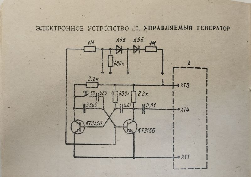

Как и чем можно заменить индуктивность на вот такой схеме электронного камертона? Так чтоб можно было без проблем купить в магазине радиодеталей
http://www.radiotexnika.ru/doc/radiofan/sxems/42

MihailStepanov, схема устарела лет на сорок. Разделите функции - сделайте отдельно генератор сигнала на транзисторе:
Отсюда, рис.2 http://m-elek.h1n.ru/elektronic/sheme/g ... und-2.html
, и отдельно усилитель для маломощного динамика на втором транзисторе.
https://radiomurlo.narod.ru/PICs_7/T_am ... l_005.html

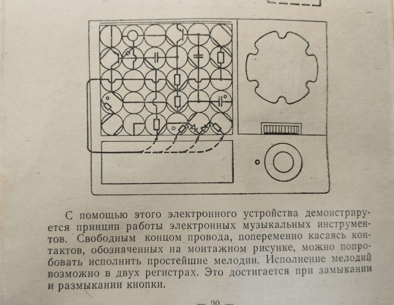

В конструкторе ЭКОН-01 есть схема управляемоо генератора. Для демонстрации звуков. Если подключить к выводу XT3 второй по счету вывод, то есть 680к, то получится нечто очень похожее на звук в телефонной трубке. С чем тут можно поиграться, кроме как увеличивать номиналы сопротивления? Чтобы звук был более насыщенным, как сигнал ответа АТС в телефонной трубке. Как промодулировать его?
Первая картинка это как раз таки сам управляемый генератор. Вторая это схема усилителя, внутри конструктора. А третья это описание управляемого генератора и монтажная схема с модулями. На третью картинку можно не смотреть, там все равно половина модулей не задействована, а стоят только для того, чтоб подпирать остальные

Такой конструктор питается от шести пальчиковых батареек. Пробовал подключать диммируемый источник питания, ставил на 9 вольт, звук отличался. От батареек почему то лучше
 Заголовок сообщения: Re: Зуммер или генератор фонического сигнала
СообщениеДобавлено: Сб мар 14, 2026 11:49:45
Карма: 116
Рейтинг сообщений: 4546
Сообщений: 16369
Откуда: Екатеринбург
Это что ещё такое? Не собака, случаем?
Подозреваю, что именно в нём проблема. Он для чего? Небось для питания светодиодов, а вы им нечто другое питать собрались. Так не делается.
