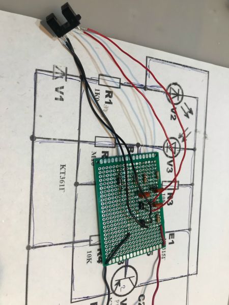

Здравствуйте уважаемые радиолюбители! Руки чешутся заранее так сказать, почему заранее - просто сама тушка тахометра еще едет ко мне почтой но уже есть вопросы по оживлению ее и хотелось бы подготовится когда он доедет до меня :))
Суть дела такая - искал тахометр на газоразрядных индикаторах, и возможно нашел его (на ГРИ не нашел но на ВЛИ нашел а возможно потому что прям на 100% не уверен что он на ВЛИ а не на LED индикаторах, но судя по фотографиям и годам выпуска всеже на люминесцентных индикаторах, хотя сейчас ее раз приблизил фото возможно это и семисегментные индикаторы...).
Тахометр называется ТЭ-Д, точнее это как бы показывающий прибор, питающийся от 24в, и к нему по двум проводам подключается датчик называемый "Первичный преобразователь ППЭ-Д1".
Сам тахометр скорее всего исправный, но загвоздка в том что найти этот самый датчик к нему ну очень не просто, либо стоит он ну для меня дороговато скажем так. Сам внутри этот "датчик" представляет собой смесь механики с электроникой, из механики там задающий диск с 30ю зубами и платка с фотодиодом и фотодатчиком ну и несколько транзисторов-резисторов.
Суть поста и просьбы - можно ли попросить Вас помочь собрать этот самый "Первичный преобразователь", там никаких микросхем, несколько транзисторов и резисторов в их цепях, но проблема в том что я сам ну никак не смогу все это рассчитать чтобы работало. Схему на этот преобразователь нашел в паспорте на него, и описание его принципа работы, но схема эта как бы сказать обобщенная, принципиальная как бы без указания какие транзисторы (ну хоть их тип указан) какие сопротивления. Вот та самая схема и ее описание с паспорта на ППЭ-Д1:
Описание принципа работы преобразователя:
"При открывании оптического канала оптопары от излучающего диода V2 поток инфракрасного излучения падает на фотодиод V3. Через фотодиод начинает протекать ток в базу транзистора V4. Транзисторы V4, V5 и V6 открываются и переходят в режим насыщения. Коллектор транзистора V6 питается через излучающий диод V2 от стабилизатора тока показывающего прибора, поэтому в цепи питания первичного преобразователя получается провал напряжения, который соответствует уровню лог. «0».
При закрытом оптическом канале через фотодиод V3 ток не протекает, транзисторы V4, V5, V6 находятся в закрытом состоянии.
При вращении диска, его зубья периодически прерывают излучение в оптическом канале оптопары, поэтому в цепи питания первичного преобразователя получаются импульсы напряжения."
Фотографий ни прибора ни самого этого датчика в разборе не нашел нигде в интернете. Может ли кто помочь разобрать схему эту, возможно для тех кто прям на ты с электроникой (а тут наверное все такие коты))) не составит труда подсказать какие номиналы использовать и какие транзисторы, оптопару щелевую типа как в офисной технике различной стоят. Как я понимаю сам этот "преобразователь" питается от самого прибора 24 вольтами, и скорее всего при заходе шторки диска между фотоэлементом напряжение либо просаживается до логического нуля либо поднимается до напряжения питания, такая возможно логика у него, но опять же нужен взгляд понимающего радиолюбителя на схему. Может кто глянет из форумчан и накидает по элементам чтоб работало? Пока сам прибор едет я бы попробовал спаять а то руки чешутся :solder: а как приедет прибор то проверил бы :)

Такую схему обязательно питать через резистор (пару кил).
Щелевая оптопара (с фототранзистором) имеет ограниченное быстродействие по сравнению с фотодиодом.
Без дополнительной инфы схема примерно так

vlasovzloy, я так понимаю нужна мышка старая типа с шариком которая? хотел бы прикрутить данный тахометр к токарному станку ТВ-16, не то что бы он прям там нужен был но вот чтото загорелся таким показометром)
Krismi70, а на данной схеме похоже как раз фотодиод указан, фототранзистор был бы нарисован как транзистор но без вывода базы так? резистор в пару килоом возможно уже есть в самом показывающем приборе ТЭ-Д на входе клемм датчика, посмотрю как приедет прибор. Спасибо за номиналы, попробую на макетке спаять, а диод V1 просто диод типа 1n4007 использовать?
АлександрЛ, не, к сожалению только принципиальная схема и вот такое описание, вот по ссылке тот паспорт (https://flowmetrika.narod.ru/tahometri/ ... e-d-re.htm), он на сам прибор ТЭ-Д и в нем указан какой тип первичного преобразования к нему идет и вот такая схема без номиналов, и в сети более ничего найти не удалось.

Собрал на макетке с номиналами которые подписал ув. Krismi70. Я как-то могу проверить работоспособность схемы? подав питание +24в на вывод 1 и минус на вывод 2 схема при прохождении между оптопарой шторки как должна реагировать? если к этим же клеммам (1 и 2) подключить осциллограф должен ли я увидеть падение уровня при этом или как? И еще, диод V1 на схеме это простой диод, всмысле не стабилитрон а просто как защитный, 1n4007 пойдет?
1.2.18 Показывающий прибор выдает стабилизированный ток величиной Изображение mA для питания первичного преобразователя при значениях сопротивления нагрузки от 0 до 300 Ом.
То есть, либо, как подсказывал Krismi70, ставите резистор:
Только 1 кОм это много, (24V- 3V) / 0.038 = 552 Ома (560 Ом)
или через "генератор тока" на 38 миллиампер. (это пока вы не получили сам приборчик, который этот ток "вырабатывает" сам)
(имхо)- резистор поставить проще :)))
V1 на схеме, кажется, всё-таки, обычный диод.

Вобщем пока что походу не выходит либо где-то накосячил, хотя уже десяток раз прозвонил мультиком все связи и все верно по схеме спаяно. Подключил к 24в через 1к по плюсу, накинул ослик - показало напряжение питания и никакой реакции на закрытие датчика. Есть еще вопрос, датчик неизвестный, скорее всего с офисной техники, проверял где светодиод а где фотодиод таким способом - мультиметром нашел что одна сторона прозванивается как диод а вторая никак не прозванивается (все в режиме прозвонки диодов) значит первая это излучатель, пометил где + а где минус по щупам мультиметра и через резистор 220 Ом подал напряжение 5в, при этом та часть что не звонилась до этого стала показывать какоето значение в одном направлении щупов и не показывать в другом - значит это фотоприемник и теперь известна и его полярность, верно проверил?
И вот подпаяв излучатель и приемную сторону согласно схемы никакой реакции нет, отпаял приемник и повесил на него мультиметр - дабы проверить а "включается ли вообще излучатель и видит ли это приемник как видел от БП 5в когда прозванивал" - и нет от схемы он не питается получается ибо мультиметр на приемнике никаких изменений не регистрирует на фотоприемнике.
Посмотрел схему а вообще верно ли на ней расположены излучатель и приемник? V2 излучатель а V3 приемник судя по картинке а в реальности так ли это по схеме? просто даже если посмотреть что на точках (отметил на схеме) по питанию при 24в на входе (если действительно клемма 1 это плюс, а 2 минус) то там на излучателе оптопары получается наоборот на аноде минус а на катоде плюс, дак она гореть и не будет или я чтото не так понимаю? напряжение 6.8в излучатель оптопары ведь должен светить постоянно же? Или на схеме перепутаны излучатель и приемник или может клемма 1 это минус питания а 2 это плюс не?

в твоей оптопаре на выходе стоит фототранзистор....попробуй его одной и другой полярностью включить в исходную схему (Э - вверху, К - внизу)
свои изобретения схемы убери с экрана, чтобы не путаться...))))

Krismi70, попробовал не прокатило, нет никакой реакции, может я вообще не то смотрю? что я должен увидеть по питанию в момент перекрытия "луча"? По фото конечно не понятно что я там напаял, но по схеме несколько раз уже пробежался с мультиком и все верно распаял прям каждый вывод прозвонил чтобы он туда был припаял к каждой детали)))
Правильно.
Схема для германиевых транзисторов, будет работать и на кремниевых.
Диод V1 (кремниевый) для надёжного запирания германиевых при высокой температуре.
Когда свет не проходит все транзисторы закрыты, на выходе большое (минусовое) напряжение
ток светодиода ограничен R1.
Свет проходит - все открыты и ток через светодиод максимален, почти до тех самых 38 мА. :solder:

вместо фотодиода припаяй резистор 10К, а потом короти R2 и смотри реакцию...

Разобрался и кто бы мог подумать помог ИИ, сейчас историю поведаю про первый опыт общения с ИИ, блин не ожидал если честно))))чисто по приколу начал переписку с гугл ИИ, показав схему эту с подписанными номиналами ув. Krismi70, ИИ проверил и написал что все ок должно работать только V1 это не диод а стабилитрон но пишет и с диодом будет и даже сигнал мощнее))) и тут я решил таки спросить про мои сомнения по поводу ориентации излучателя V2 - дословно я спросил не должен ли он всегда быть включенным при подачи напряжения на плату но в таком подключении он не будет работать и тут барабанная дробь - гугл ИИ написал типа мол извиняюсь не верно разглядела где анод а где катод и типа да работать так не будет. На это я потом написал что данная схема является первичным преобразователем для тахометра СССР, на что у ИИ "открылись глаза" :))) и была выдана фраза типа - тогда все объясняет и на моей схеме допущена ошибка по питанию, клемма 1 это минус а клемма 2 это плюс 24в))) и тогда оптопара (а до того как я написал что это первичный преобразователь, ИИ писал не оптопара а фотодиод и светодиод) будет работать правильно.
Далее ИИ предложил проверить работоспособность схемы - подать таки питание но мерить ток в цепи питания и таки да ток покоя когда оптопара не перекрыта 20.7мА а когда перекрыт опт. канал то 10.4мА, написав эти результаты ИИ поздравил что схема работает верно и показывающий прибор должен регистрировать эти изменения, далее он выдал можно еще проверить падение напряжения и написал чтобы подключил мультиметр в замер напряжения параллельно питанию и написал результаты с перекрытым опт. каналом и нет. Результаты такие с открытым каналом 12 с небольшим вольт, а с закрытым 2.1в, пишу в гугл (аж смешно :lol: ) типа так и так такие результаты , на что ответ - "отличные показатели, а что показывает тахометр при этом?" я пишу что тахометра пока нет и вместо него подключен БП на 24в :)) и тут ответ предостерегающий - будьте осторожны в таком случае БП подключайте через резистор 1к чтобы на нем рассеивалась нагрузка иначе есть риск сгорания транзистора V6 :))
И резюме потом - схема исправная, работает как токовая петля с падением напряжения до 2.1в и если в последующем при подключении тахометра он не увидит импульсы то можно расширить этот диапазон)))
Вобщем в легком шоке с переписки с ИИ, интересный опыт)
Добавлено after 1 minute 54 seconds:
Динозавр, благодарю, с помощью ИИ уже разобрался, мои подозрения были верны, я хоть и не понимаю всей работы в целом но вот настораживало то как расположен излучатель при том подключении питания. Транзисторы КТ315-361 оставлять или на другие заменить лучше?
