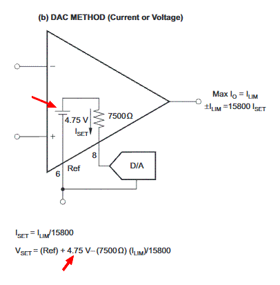

Проектирую лабораторник на базе ОУ OPA549. Регулировка цифровая. Так вот, хочу регулировать ограничение тока (контакт Ilim) током. В даташите есть простая формула и схема использования такого каскада.
Для себя подобрал ЦАП AD5449, не дорогой, с высоким разрешением и есть нужные контакты Iout. Согласно даташиту чтобы выставлять от 0 до 10А нужно выставлять ток в пределах нескольких сотен микроАмпер. Так вот вопрос - как мне узнать подойдет ли такой ЦАП для воплощения такой идеи? В даташите к нему нигде не могу найти информацию о подобном использовании
Спасибо

Гиблая ситуация, в-лоб не стыкуется.
Если устроит слегка кривоватое решение, то можно сделать так:
- Iout2A на землю
- Iout1A резистор 100 Ом на землю. Этот выход подать на ОУ на + вход, его выход на базу npn, эмиттер на резистор R1 (который на землю) и на - вход этого ОУ. Коллектор транзистора в вывод управления током OPA549.
Т.о., на выходе AD5449 будет получаться не ток, а напряжение, которое последующий ОУ преобразует в ток с помощью транзистора.
Проще регулировать напряжением. Но если очень хочется током, то ЦАП нужно включить как на рисунке 40 даташита (Voltage-Switching Mode), заменив буферный неинвертирующий усилитель на источник тока на ОУ, в котором лучше использовать полевой транзистор.

Да, я тоже думал о том что напряжением проще. но формула ужасно сложная и не точная. VSET= (Ref) + 4.75 V– (7500 Ω) (ILIM)/15800. Причем (Ref) + 4.75 V меняется в зависимость от тока. Например если хочется выставить 2.5А, то формула уже будет VSET= (Ref) + 3.56 V– (7500 Ω) (ILIM)/15800, а что в промежутке между 0 и 2.5А - неизвестно! Получается крайне не точная регулировка по току
В случае с током формула проще некуда, но схема включения не понятна мне

... формула ужасно сложная и не точная.
Нет там ничего сложного. Во-первых, исходную формулу можно упростить: Vset=Ref+4.75-0.475*Ilim. Во-вторых, нужно определиться с напряжением Ref. Самое простое - взять его равным нулю. Тогда формула станет ещё проще: Vset=4.75-0.475*Ilim. Из формулы видно, что для тока Ilim=0 нужно управляющее напряжение Vset=4.75В, а для тока 10А Vset должно быть равно нулю. Таким образом, нам нужен ЦАП, способный выдавать напряжение от нуля до 4.75В. AD5449 вполне подходит, нужно только выбрать одно из стандартных включений. Ток ограничения можно получить из той же исходной формулы: Ilim=10.01-2.107*Vset (для Ref=0).

Я понимаю что можно упросить и все такое. Но исходя из таблицы Vset зависит от тока. Я уже приводил пример, что между 0 и 2.5А пропасть. И если я захочу выставить 1А, мне придется делать это наугад. Значения Vset для разных токов разная, и зависимость не линейная

filinaleksey писал(а):
...исходя из таблицы Vset зависит от тока. Я уже приводил пример, что между 0 и 2.5А пропасть. И если я захочу выставить 1А, мне придется делать это наугад. Значения Vset для разных токов разная, и зависимость не линейная
Мда... :facepalm:
Vset, естественно, зависит от тока, от требуемого тока ограничения. Это напряжение вы и должны подавать с ЦАПа, задавшись нужным током Ilim. Зависимость - линейная, если подключить вывод Ref к нулю, то от 4.75 вольт (0А) до нуля (10А) по 0.475 вольт на ампер (см. формулу выше), никаких пропастей. Для того, чтобы выставить ток Ilim=1 А при Ref=0, нужно подать Vset=4.75-0.475*1=4.275 вольт. Для других токов - аналогично.

Сделайте поправку на то, что "4.75" не классифицированный параметр, точнее вообще не параметр.
Если бы это был некий опорный уровень, то он бы выдавался наружу или хотя-бы был декларирован численно в ТТХ.
А в даташит заглянуть или на картинку в первом посте посмотреть, не? :)))
