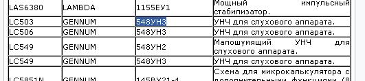

Вот здесь можно почитать насчет аналога 548УН3
http://radiokot.ru/forum/viewtopic.php?p=40739#40739
1.JPG [23.06 KiB]

Как вариант :
Аналог К548УН3 => LC549

А LC506 ?
Тоже вариант, хотя это предварительный усилок.

Да разница судя по шиту, не особо большая.
