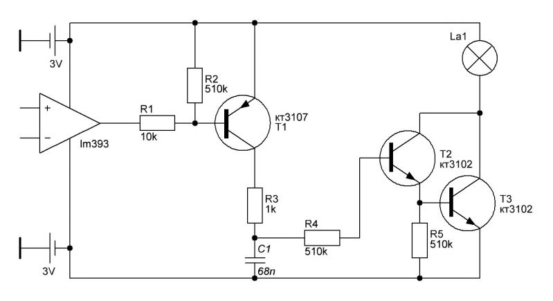

Задача очень простая, но в то же время нетипичная. В том смысле что никто этим не заморачивается.
Имеется: условный усилитель. Причем без общей обратной связи (на лампах, да). Задача: отлавливать момент, когда он перегружается (условно). Поскольку выходные напряжения источников сигнала никак не нормируются- на звуковухе ноута может быть 250 миливольт, а на выходе сиди-проигрывателя до 2х вольт. Так что нормировать усилку входное напряжение- это глупо, пардон, тем более что любой делитель на входе чреват эффектом Миллера (для ламп актуально, да). Но хочется же чтоб красиво. ;) "Лампочка загорелась- уменьшай громкость".
Классическими методами перегрузку не отловить. 1. по срыву работы обратной связи- невозможно, поскольку ее там нет. 2. по ограничению выходного сигнала- затруднительно, поскольку он там толком не ограничивается.
Зато при перегрузке растут гармоники, чем пользуются гитаристы. ;)
Итого имеем: чем больше сигнал на входе- тем больше гармоник на выходе. Фактический уровень меня не интересует, пусть будет "измеренный для постоянной нагрузки". При определенном напряжении на входе имеем определенный уровень гармоник на выходе. Допустим, 250 миливольт на входе- это 1% гармоник на выходе. Итого, надо просто отловить когда на входе становится больше 250 миливольт- и этот момент торжественно объявлять "перегрузкой". Проще вроде некуда.
Как отловить с наименьшим вмешательством в сигнал?
Вот ничего умнее в голову пока совершенно не приходит:
Привычный компаратор LM393, на отрицательный вход подаю "образцовое" напряжение, как только отрицательная полуволна на положительном входе станет меньше (то есть больше по модулю)- компаратор срабатывает. Черт с ней, с положительной полуволной, условно сигнал объявляю "симметричным", хотя это и не так, да и сверхточность тут совершенно не нужна.
Питание всей этой фигни легко получить от накальной обмотки. Резюк на положительном входе побольше- чтоб наверняка, хотя ток там все равно максимум 50 наноампер, то даже если вовсе без резюка- компаратор собой ничего не шунтирует (и теоретически сигнал не портит).
Защитные диоды на входе- по умолчанию, потому не рисовал. Гистерезис- пробовал, не получается. Чтоб получить гистерезис в 10 миливольт, а больше мне никак не надо- нужен резистор обратной связи уже в десятки мегаом, не вариант. Хай себе лучше дребезжит, дребезг проще подавить маленькой интегрирующей цепочкой уже после выхода.
В микрокапе я эту схемку отмоделировал- ну вроде работает...
Вопрос: где тут могут быть грабли, на которые я наверняка наступил, но в упор не вижу?
Или, может, чего попроще бывает в мире...
Лепить что-либо на выход типа примитивной схемки с одним транзистором прошу не предлагать. ;)

В корпусе два компаратора. На первом делаете (что нарисовали), а потом взвешивающая RC цепочка на второй компаратор и с него на выходной action.
Кратковременные/однократные превышения не есть зло и стоит их игнорировать. Попутно стоит растянуть время отключения второго компаратора (на 20-50 мс), иначе будет мельтешенье.

u37, не, второй компаратор пойдет на второй канал. ;) "Потом" у меня уже отработано- транзисторным ключиком заряжаю как раз мелкую емкость, с которой идет на ключик лампочки- и так получается задержка свечения на 0.3 секунды (варьируемо величиной емкости). И в микрокапе уже тоже отработано. О мельтешении через неизбежный дребезг я подумал, просто рисовать не стал. Могу нарисовать, если хотите, но оно не интересное.
Вопрос был именно про входную цепь. Нету ли каких "подводных камней"... Я просто не очень хорошо понимаю что происходит на входах компараторов. :(
Микрокап говорит, что из отрицательного (опорного) входа вытекающий ток 50 наноампер, а из положительного вплоть до превышения "опорного" уровня ничего не вытекает, "в норме" там тока нет вообще. Вот насколько верить моделям- вопрос...

всё нормально, отлавливай....только не надо лезть в минус 0,25 В, делай опорное +0,25, входы компаратора тоже можно менять местами, они одинаковы...(хотя при двухполярном питании без разницы, сразу не заметил)

Существует простое правило - если хотите вносить минимум возмущения в схему/сигнал, то ставьте вначале повторитель/усилитель, который работает со всем уровнем сигнала без (заметных) искажений. Тогда он как_принцип не будет свинячить во вход. Потому, что он линейный(!). Если сделать слишком большое усиление, то ОУ будет ограничиваться на больших уровнях и это неизбежно(!) приведет к некоторой нелинейности в его входном сопротивлении, а значит создает гармоники. Больше или меньше - зависит от схемы, но создает всегда. Потому и есть такое правило (разработки). А уж после усилителя, с независимым питанием и землей, вы можете лепить что угодно - я бы вообще поставил резистор и БЭ npn транзистора. Либо даже два npn транзистора и получил двустороннее срабатывание по уровню 0.6В.
Хотите сделать хорошо - меняйте 393 на 358 с коэф. усиления = 0.6/0.25, пару транзисторов и потом какую схему выдержки/размазывания для снижения мельтешенья. К слову, если нужна простая индикация, лучше не делать на выходе логический сигнал на светодиод, а уровень с RC фильтра усилить по току ОК схемой с выводом на светодиод - будет мягко зажигаться и гаснуть. Но это тоже дело вкуса.

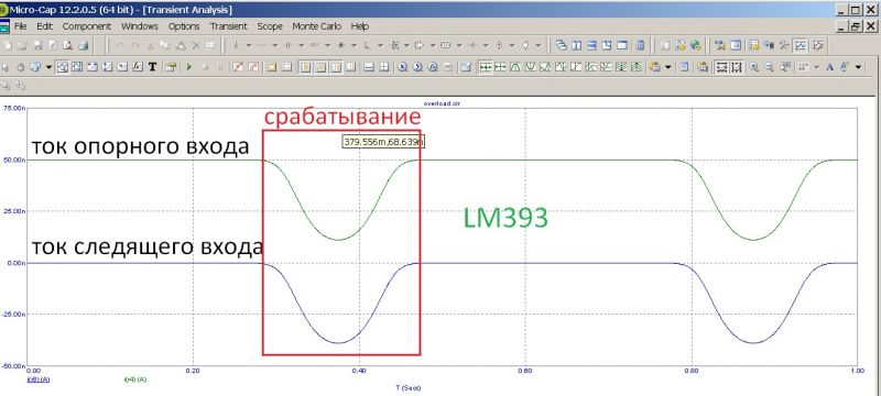

u37, вот о чем я говорил выше. Графики токов на входах компаратора LM393:
Исходя из графика, пока компаратор не сработал- ток через "следящий" вход не протекает вообще. А если даже и начинает чего протекать- то не превышает 50 наноампер (нано, Карл!). То есть по сути вплоть до момента срабатывания компаратор не проявляется вообще никак, будто его и нет там вовсе.

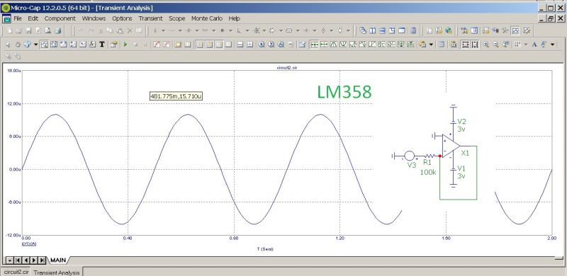

Теперь простенькая схемка для LM358, чисто чтоб понять:
Ток через вход протекает в любой момент времени, причем определяется величиной резистора на входе (ну, логично).
Это если модели в программе соответствуют действительности...
Вот чем 358 "лучше" 393- не понял. Графики показывают что хуже.
