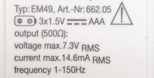

Собирался купить никель-металлгидридные аккумуляторы AAA и зарядное устройство к ним, но обнаружил в инструкции к устройству-потребителю прямой запрет на использование аккумуляторов (о конкретной химии не сказано, видимо любых).
Также на одном из сайтов представитель сообщил, что устройство не будет работать с аккумуляторами и нужно использовать только батарейки (щелочные).
Одна из версий была в том, это из-за низкого напряжения: 1.2В вместо 1.5.
Правда судя по найденным графикам в интернете, при исчерпании половины ёмкости, под нагрузкой, дорогие щелочные AAA батарейки выдают напряжение 1,24В, а при исчерпании 3/4 - примерно 1.1В.
В то же время, напряжение никелевых аккумуляторов на середине ёмкости 1.25В, а при исчерпании 3/4 заряда - 1.22В. Более того, на тех графиках нет участка, где напряжение щелочных батареек было бы выше: в начале разряда напряжение никелевых аккумуляторов 1.5В - то же что у щелочных батареек.
Таком образом, напряжение никелевых аккумуляторов всегда выше щелочных батареек, несмотря на то, что оно номинально ниже (1.2В против 1.5В). Видимо, дело не в напряжении и вероятно аппарат на аккумуляторах включится и наверное даже будет работать.

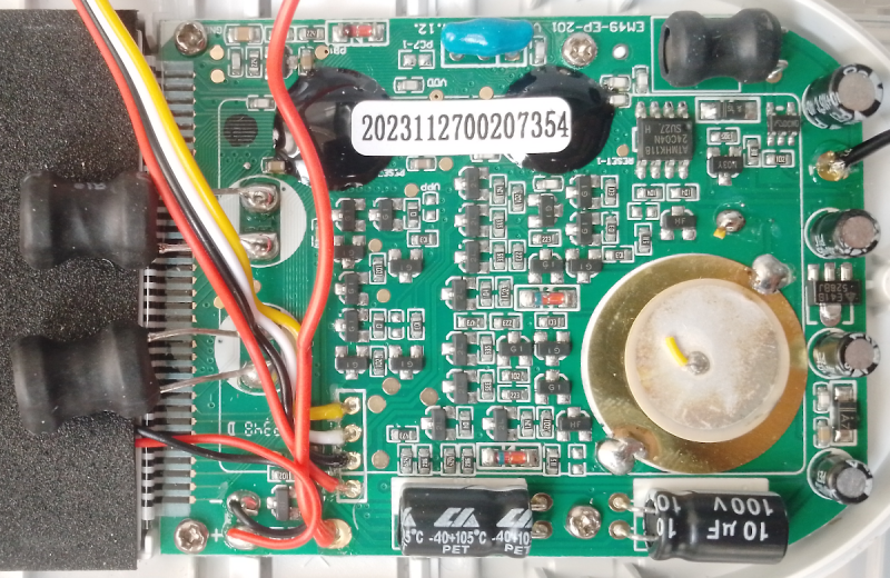

Другая версия в том, что аппарат не способен ограничивать ток и от токов выдаваемых никель-металлгидридными аккумуляторами выйдет из строя или сократится срок службы аппарата.
Кроме того, аппарату нужно будет пропустить этот (выше проектного) ток через электроды, что опасно для пациента (прибор приобретался против болей в пояснице).
Защитит ли устройство установка предохранителя на положительный провод от батареек?

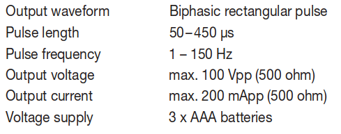

В инструкции указано 0,2A (100В) от пика до пика, но на самом устройстве указано 0,014А RMS.
Подскажите пожалуйста, как подобрать предохранитель?

Нет. Здесь причина другая - в гарантированной надёжности и как защита от рекламаций. Видимо, ведётся расчет оставшегося срока батарей исходя из разрядной характеристи алкалиновых батарей, и только их.
А зачем сюда нужны аккумуляторы ? Судя по описанию, батарей должно хватать надолго.
А аккумуляторы в самом медицинском приборе во время его работы заряжать нельзя!

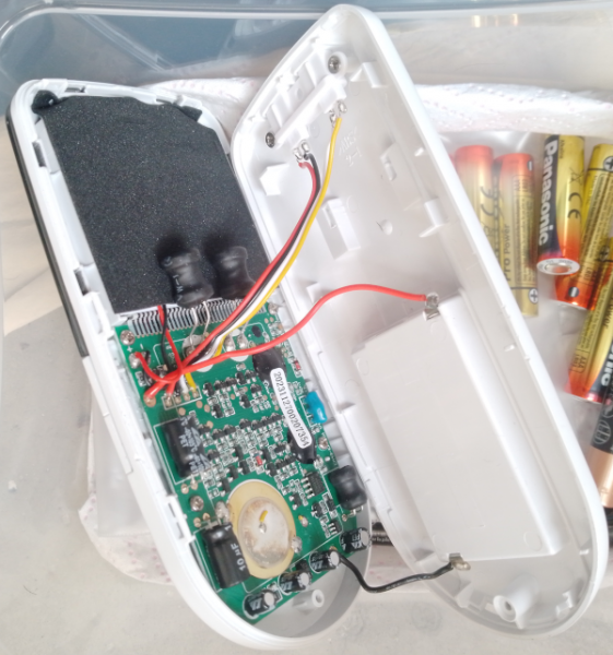

Кроме меня, вопрос о возможности использования аккумуляторов поднимали и другие потребители, скриншот с ответом представителя в изначальном посте - это ответ на сайте одного из магазинов.
Еще замечено, что при использовании неоригинальных электродов приходится выставлять бОльшую "интенсивность" и есть субъективное ощущение, что они греются больше оригинальных. Возможно это тоже до какой-то степени влияет.

Это как с дешевыми китайскими пультами от телеков. Ставишь хорошие алкалиновые батарейки и сгорает ик светодиод. Потому что лень было допаять резистор, а с дешевыми нормально работает
