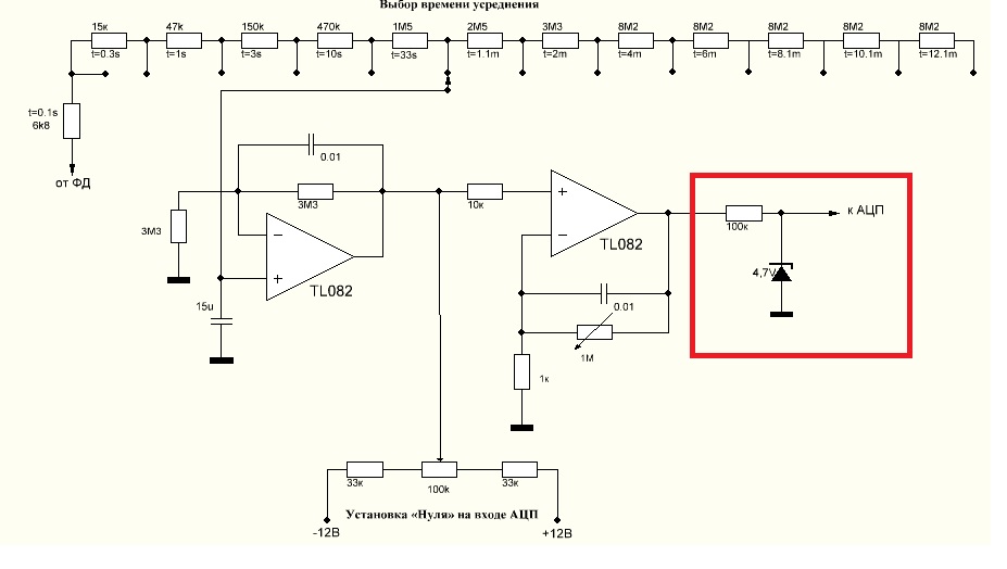

Уважаемые коллеги добрый день! Подскажите пожалуйста вопрос или подтвердите или опровергните правильность моих рассуждений:
На выходе масштабирующего усилителя поставил параметрический стабилизатор для защиты входа АЦП от повышенного напряжения. В ходе тестирования путем подачи испытательного напряжения прямоугольной формы на вход всего узла все работало норм. Потом внезапно выходное напряжение на выходе ОУ достигло максимального уровня. Меняя значение сопротивления в цепи ОС уровень не менялся. Меня значение направление смещения уровень на выходе не менялся. Он появился или пропадал. Поменял ОУ заработало, а через минуту тоже самое. Чуть поразмыслив пришел к выводу что виной всему стабилитрон, а именно неправильный расчет параметров данного стабилизатора. Использован стабилитрон BZV85С4V7. Ном ток стабилизации 45мА. То есть в режиме пробоя ток нагрузки ОУ составит 45 мА, это при том что по даташиту он всего 2 мА. Поэтому ОУ и горят.
И еще вопрос при расчете величины балластного сопротивления стабилитрона значение напряжений Uвых и Uстаб брать действующее значения или амплитудные?
Спасибо!!! Схему прилагаю.
Кто не позволяет давать в него меньшие токи?
Второе, конечно. Что такое действующее значение напряжения стабилизации стабилитрона?
У вас в схеме балластный резистор номиналом 100 кОм. Это ж какое напряжение должно быть на выходе бедного опера, чтобы ток через этот резистор был 45 мА? Мне аж самому интересно стало.
U = 0.045*100000+4.7 = 4504.7 V. Как-то многовато, мне кажется.

схема без питания не работает...)))
Не придирайтесь, там показаны плюс и минус двенадцать вольт - на входе балансировочной цепи. Можно подразумевать, что ими же и опера питаются. А можно показать на схеме явно. Или так, как ещё в СССР делали: в техтребованиях расписывали, какие лапы каких микросхем куда подсоединять. Да-да, и такой изврат бывал.
Блокировку по питанию тоже надо показывать.
Добавляю схему с БП.
Так как параметрический стабилизатор является для ОУ нагрузкой, при 100 кОм ток получается очень маленький. Почему же вышли из строя ОУ?

Проверяйте монтаж. Что ещё сказать...
Они, скорее всего, и не вышли из строя. Усилитель на DA2, судя по номиналам резисторов, имеет максимальный Ку порядка 1000. Для того, чтобы он ушел в насыщение, ему на вход достаточно подать 12 милливольт. Из них 3 - типовое смещение собственно ОУ DA2, 3*2=6 даст каскад на ОУ DA1, т.е. уже есть 9 типовых, а по максимуму будет порядка 20. Конечно, "Установка Нуля" скомпенсирует это смещение, но к регулировочному резистору 100к приложено почти 15 вольт. Я не уверен, что он позволяет ловить милливольты. :)))
А вишенкой на тортике может оказаться тот факт, что на выходе ФД (источника сигнала, который идет на вход схемы) имеется разделительный конденсатор. :tea:

Я другую вишенку наконец-то разглядел. Балансировочный резистор средним выводом подключен непосредственно к выходу первого ОУ и пытается его перетягивать. Как-то это неправильно.
PS. Тьфу, на последней схеме косяк ликвидирован. Mille pardonnes.

ТС упорно не хочет подключить цепь установки "0" к первому ОУ ??
Например: нижний вывод резистора 3М3 подключить к общему проводу через резистор 0,1- 1кОм
и к нему движок переменного 100 кОм "Уст. 0". :dont_know:
Для точной передачи напряжения с выхода масштабирующего ОУ на АЦП стабилитроном(нами)
ограничивать лучше напряжения питания DA2. :wink:
