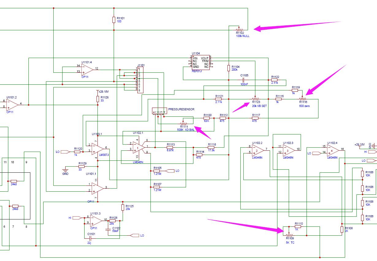

Это печатная плата дифференциального усилителя датчика давления.
Интересно, для чего используется синий регулируемый резистор?Например: R1109 (TC), R1102 (NULL), R1111 (XD BAL), R1116 (ZERO), R1123 (VB SET)
Я хочу знать, какова цель их корректировки.Или какие изменения произойдут после их корректировки?
Напряжения S+ и S- датчика давления постепенно изменяются от 0,15 мВ при включении питания до 0,33 мВ.В конечном итоге это приводит к смещению выходного напряжения HI-LO и его невозможно вернуть к нулю.
Я хочу его откалибровать, но не знаю как.

Насколько нам известно, регулировка R1102 (NULL) может регулировать нулевое положение напряжения HI-LO.
Другие синие резисторы, назначение неизвестно

Для того, чтобы понять "зачем" и "что" крутить надо инструкцию на то устройство, откуда вышеуказанная платка выдрана, пред глазами иметь.
Судя по монтажу - как бы еще не СЭВовское устройство было.
Крутить без инструкций зафиксированные краской подстроечные резисторы - многооборотники крайне не рекомендуется.
:cry:
Ниже приведены руководства по эксплуатации и обслуживанию данного анализатора.
https://mega.nz/file/sMYVDYCS#Uezoi3J0u ... 1VggLn92Lw
На странице 10-6 я видел описание R1102, но остальные резисторы не были подробно описаны.
Эта печатная плата находится внутри RT-203 (модуль потока)
По следующей ссылке я разбираю хост RT-200
https://www.ebme.co.uk/forums/ubbthread ... cs/78352/1

Я инженер по техническому обслуживанию медицинского оборудования, и RT-200 — мой наиболее используемый инструмент.
Производитель RT-200 прекратил послепродажное обслуживание, поэтому я единственный, кто несет ответственность за его техническое обслуживание.
У меня есть источник калибровки воздушного потока, но я не знаю, как правильно его откалибровать.
Другими словами, я хочу знать, как настроить R1109 (TC), R1111 (XD BAL), R1116 (ZERO), R1123 (VB SET)

Сначала я, как и вы, думал, что неисправность вызвана старением датчика давления.
Я разобрал печатную плату внутри модуля давления RT-202.
Похоже, что в нем на один диод больше, чем в модуле расхода RT-203.
Я использовал тот же метод для проверки напряжения датчика давления [(S+)-(S-)] в модуле давления RT-202.
Было обнаружено, что напряжение [(S+)-(S-)] также составляло 0,32 В, когда давление не подавалось.
Тогда датчик давления на модуле расхода RT-203 не поврежден, он может иметь внутреннее смещение напряжения
Похоже, что для восстановления нормальной работы требуются только соответствующие регулировки R1116 (НОЛЬ) и R1109 (TC).
Я не уверен насчет R1116 (НОЛЬ) и R1109 (TC). Мне следует отрегулировать один или оба?
Добавлено after 18 minutes 51 second:
Re: Помогите, для чего используется синий регулируемый резистор?
Я разобрал датчик давления, но не могу найти паспорт на эту модель датчика давления.

R109 регулирует коэффициент передачи инвертирующего усилителя на U1 102-4, выход которого уходит куда-то за пределы рисунка. Подписано ТС.

В настоящее время, по всей видимости, произошел сбой в работе модуля расхода RT-200 (RT-203).Отображается код ошибки "HELP 0"
Я следовал инструкциям руководства на стр. 10-6.0.Я отрегулировал R1102 и одновременно измерил напряжение HI-LO.Напряжение на дисплее стабильно на уровне 0,005 В постоянного тока.Преобразователь V/F отображает 387 цифр
Войдите в пользовательский интерфейс и пользуйтесь им как обычно.
Но как только я выключаю питание и перезагружаю, снова появляется "HELP 0".Войдите в интерфейс «30» и проверьте преобразователь V/F, который показывает 860 чисел и продолжает уменьшаться.Ожидание занимает много времени, и функция может вернуться в нормальное состояние только тогда, когда отображаемое число находится в диапазоне 500–250.
Я проверил датчик давления, и он, похоже, в норме и не имеет неисправностей.
Похоже, что температурный дрейф вызывает необходимость калибровки.
Поэтому мне нужно знать инструкции по настройке для R1109 (TC), R1102 (NULL), R1111 (XD BAL), R1116 (ZERO), R1123 (VB SET)
Особенно важны R1109 (TC) и R1116 (ZERO)
Если кто-нибудь сможет понять схему и подскажет, как настроить эти синие потенциометры, я буду очень благодарен.
Спасибо
Добавлено after 5 minutes 2 seconds:
Знаете ли вы, какие изменения произойдут после корректировки R1109 (TC) и R1116 (ZERO)?
