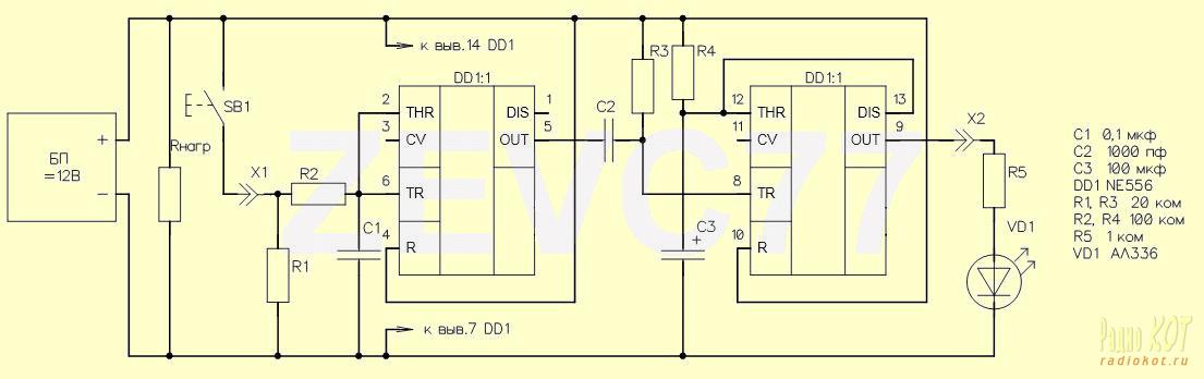

Хочу поставить в машину кнопку открытия/закрытия ЦЗ (надоело локтем нажимать толкатель замка).
Спаял схему из статьи: https://www.radiokot.ru/artfiles/6720/ Выбрал вариант на NE556. Поскольку устройство будет стоять в машине, то поставил две SE555. Все конденсаторы керамика, 0805, X7R и X5R. Поскольку время импульса на выходе было выбрано 1 сек. То параметры времязадающей цепи: R4=100кОм, C3=10мкФ.
Проверял на столе от аккумулятора 12В.
Если замкнуть SB1 на время более 2 с, то на выходе импульс получался примерно 1 с. Пауза между нажатиями SB1 должна была быть не меньше 7 сек. Иначе ничего не происходит. Если нажать SB1 на время менее 1 сек, то светодиод загорается и не тухнет пока не снимешь питание. Случайно обнаружил, что если погреть феном участок на плате, где стоят R1, R2, C1, то, пока не остыло, все начинает работать нормально. Выходной импульс 1 сек, не зависимо от времени нажатия SB1 и величиной паузы между нажатиями. Увеличил емкость C1 в два раза (до 0,2 МкФ) и все заработало. положил плату минут на пять в морозильник. Достал - вообще не работает, пока не нагреется. Что делать? Увеличивать емкость C1? Но не понятно, что происходит. Ведь конденсатор C1 термостабильный X7R. Обманули в ЧИП и ДИПе и продали не X7R? Поставить C1 пленочный? И еще заметил, что если отверткой замкнуть вывод TR второй микросхемы на минус, то светодиод зажигается на 1сек. независимо от температуры (получается стандартная схема одновибратора из даташита). Но меня стандартная схема не устраивает, так как выходной импульс зависит от входного. То есть проблема именно в первой микросхеме, в интегрирующей цепочке R2, C1.

Мне непонятен смысл наличия первой микросхемы при таком странном варианте включения.
А, кажется, понял- это схема подавления дребезга контактов кнопки.
зы.. С2 попробуйте увеличить, раз в 10.. Мне кажется, 1000 пФ "маловато будет"..
Никакая это не "интегрирующая цепочка", это подавление дребезга контактов. При нажатой кнопке на выходе таймера "ноль", при отпущенной- "высокий уровень", а "основной таймер" запускается за счёт перезаряда конденсатора С2 - 1000 пФ. Вот этой 1000 пФ "маловато" :dont_know:

1. надо приводить свою схему, а не ссылку на что-то
2. если схема автомобильная, то схема должна начинаться с фильтра-стабилизатора питания !!!!
3. Кнопка обязательно от +Акк (не люблю лишних проводов с возможностью делать короткое замыкание) или возможен вариант управления "минусом" ???
4. Вы когда-нибудь коротили заряженный электролит пинцетом ??? (нагляднее 1000-2200 мкФ)
Так почему вы считаете, что коротить внутренним транзистором таймера это сверх разумно ???
Моё мнение, что схема неудачная в принципе и в доработках не нуждается, нужен другой подход.....

Схему я привел ту, по которой собирал. Предусмотрен на входе стабилизатор AMSRI-7809-NZ. С конденсаторами и дросселем. Просто он еще не пришел, поэтому от аккумулятора дома пробую без него. Я не очень силен в схемотехнике. Могу спаять по готовой схеме. Поэтому не могу сказать можно ли переделать на управление минусом. А какое более правильное решение? Микроконтроллер? Спаять могу, прграмму написать нет. Может подскажете схему на логических элементах более правильную.
ТС ничего не придумал, такая схема разряда конденсатора- "типа даташитовская"-
https://static.chipdip.ru/lib/254/DOC035254091.pdf
смотреть на 9 странице.
Хотя- согласен, там резистор, ограничивающий ток разряда конденсатора до 100~150 мА, наверное, не помешает- достаточно резистора ~51 Ом.

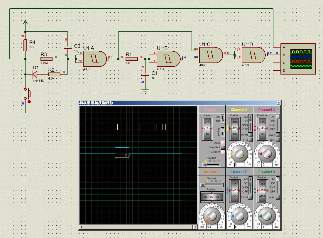

Сообщений: 526
часы на кварце работают, а это просто игрушка "для дочки", а для неё что только не сделаешь... :)
схема для проверки симуляторов получилась....))))))
