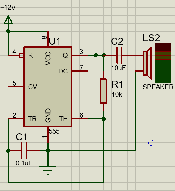

посоветуйте простую схему генератора звука для в качестве нагрузки будет спикер от компьютера
частоты генератора должны быть в пределах от 100 до 1000 Гц
пробовал в протеусе собирать схемы на двух транзисторах, звука так и не получил

в протеусе, они почему то не работают
И не будут.. Мало того, эта схема работает не с каждым динамиком, и не с каждой пищалкой- дело в том, что в этой схеме, генерация зависит от параметров динамика- его сопротивления, индуктивности и частоты резонанса динамика..
Несколько лет назад на форуме уже был вопрос про такую схему, у меня она заработала, а у "вопрошающего" никак не хотела работать.. :dont_know:
Потом я начал проверять, как эта схема работает с различными динамиками- получилось, что она работает далеко не с каждым излучателем..
А в протеусе она не будет работать, от слова "ВООБЩЕ", протеус не учитывает механические и электрические параметры "звукоизлучателя"..
Самое надёжное- сделать мультивибратор на двух транзисторах или генератор на 555 таймере, если нужна "миниатюрность"- то генератор на ОУ, типа такого:
https://www.chipdip.ru/product/lmv321ilt
А вообще- проще купить пищик с генератором, разница не так уж и велика:
https://www.chipdip.ru/product/hcm1206x
https://www.chipdip.ru/product/hcm1206a

parovoZZ, там катушка в магните и больше ничего
АлександрЛ, я заставил в протеусе работать мультивибратор, оказывается дело в том что для запуска генерации нужен небольшой разбаланс
и да нужна миниатюрность, а на операционном усилителе не подскажите схему?

Maykill, а в пищалке из первого сообщения как увеличить скважность? или это косяки протеуса и в реальности там всё нормально?

Что вы спорите? Есть, как "активные" излучатели, так и "пассивные", применяются оба типа
Пассивные излучатели-
https://www.chipdip.ru/catalog-show/sou ... ceup&ps=x3
Активные излучатели:
(на самом деле, типов излучателей больше, кроме электромагнитных (как у ТС-а) есть ещё пъезоэлектрические, и пъезокерамические..
Пъезоизлучатель пассивный:
Пъезоизлучатель активный:
Просто "чисто внешне" их, иногда, бывает довольно трудно различить, проверить можно от батарейки (я пользуюсь "кроной", которая уже отработала в мультиметре) "пассивный" при подключении к батарейке "щёлкает", а "активный"- ПИЩИТ..
Зы.. "классический" генератор всего на четырёх детальках (по примеру китайцев, которые могут выкинуть из схемы всё, что не особо влияет на её работу) :))) :))) :)))

Чтобы получить громкий звук для пьезопищалки, надо сигнал подать на транзистор, в коллекторе поставить дроссель (номинал в миллигенри, может быть даже неисправное миниатюрное реле) и последовательно ограничивающий резистор. если надо.
Излучатель с коллектора на корпус.
На нём получите порядка - 30В. Всё зависит от дросселя и напр. питания.
