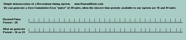

Метод не граничит с точностью. Дисплей может иметь математическую обработку, кодировки символов и т. д., которые различаются в зависимости от чисел и их обработки. А сигнал самих clock и его кварц является периодическим и точным. Спомните Bresenham алгоритм.
Zero-error 1 second Timer
