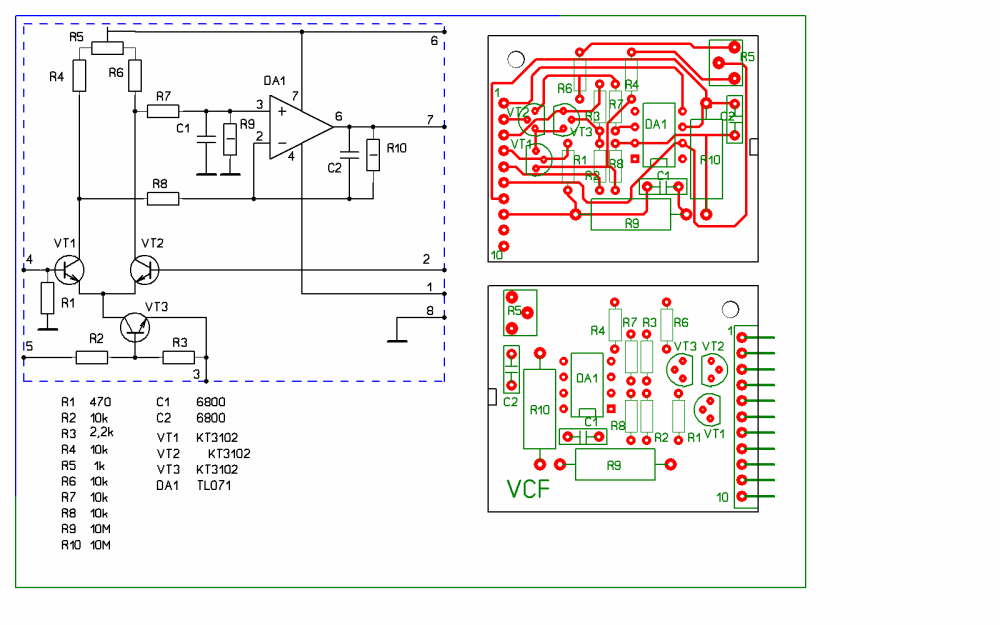

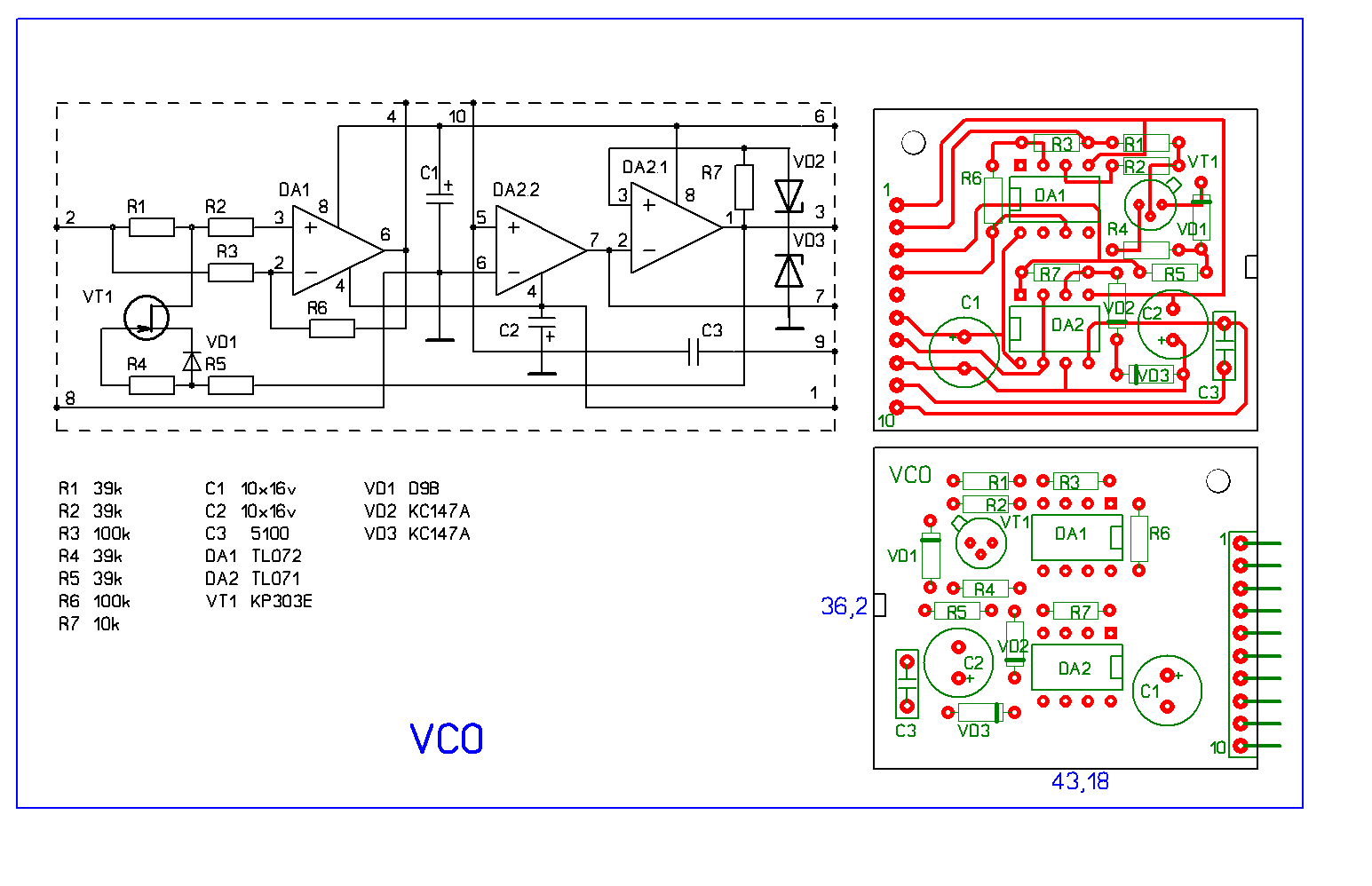

Буду потихоньку выкладывать схемы модулей(и печатные платы модулей) простого аналогового синтезатора, опубликованного в статье журнала Радио 9 - 1985г. Автор статьи Н. Бугайчук
Пока готов модуль генератора(таких надо сделать 2 штуки). см. вложение.
VCO.GIF [40.28 KiB]

Сделал ещё одну плату - VCF. Таких надо тоже 2 штуки изготовить. (вложение)
VCF.GIF [47.76 KiB]

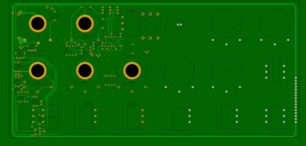

Я тоже об этом думал, но: выключатель сети возможно будет на задней стенке, чтобы 220 вольт было подальше от сигнальных цепей, да и пустое место у модуля Шум надо ведь чем то заполнить. :)) Этот вариант пока не окончательный....сегодня занимался прорисовкой платы управления(тяжело однако). Тесновато там. среди переменных резисторов. Щас сконвертирую и покажу(только часть платы).
Плата.GIF [38.96 KiB]
А поболтать?
