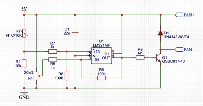

Добрый день,
Решил охладить щиток с роутером с помощью вентилятора, запитанного от USB порта того же роутера. Схема с дифусилителем отображает некоторый диапазон температур терморезистора (точка выставляемая подстроечником плюс 5-10 градусов) на 0-5 вольт питания вентилятора. Скорость вращения, соответственно, зависит от превышения температуры над контрольной точкой (чтобы без надобности не жужжало по ушам).
Хочется сделать миниатюрно, чтобы платка была по размерам как грань вентилятора (10мм на 80мм).
Собрал прототип на макетке, недостатки схемы - отсутствие гистерезиса и старт вентилятора только примерно на 1.5 вольтах, тогда как дифусилитель начинает выдавать управляющий сигнал начиная с десятков милливольт.
На гистерезис можно в целом забить, сам мотор вентилятора его в какой-то мере обеспечивает (для старта требует тока на треть больше, чем для работы на минимальных оборотах).
Но вот что при температуре немного ниже контрольной точки через транзистор и вентилятор будет течь около 80мА и тупо греть транзистор, а вентилятор будет стоять, оскорбляет моё чувство прекрасного.
Прошу подсказать как доделать схему чтобы управляющее напряжения вентилятора было или ноль или скачком поднималось к 1.5 вольтам и дальше уже зависело от температуры.
Самому представляется, что можно взять в ОУ в двухканальном корпусе и на втором канале сделать компаратор нуля с выходным сигналом первого канала. Таким образом момент включения фиксируем даже на милливольтах. На выходе компаратора прилепим резистор и получим, например, нужный ток для выставления рабочей точки транзистора. Но как дальше сложить эти токи? На выходе первого канала милливольты и низкое сопротивление, ток из второго канала течёт туда вместо базы транзистора ))
Ну или может быть я слишком усложняю в следствие своих абсолютно любительских знаний схемотехники и есть более простой способ?
ps: план Б - выставить контрольную точку чтобы вентилятор вообще не останавливался. И это даже имеет смысл, всё равно ниже 30 градусов в щитке не будет. Но всё это равно оскорбляет чувство прекрасного ))

Попробуйте диод, два диода, больше диодов, стабилитрон в базе, с/без резистором база/эмиттер. Эти схемы для включения/выключения, с/без гистерезисом. Для остальных случаев лучше ШИМ. В линейном регуляторе разница в напряжений по току остается в регулирующем компоненте как ненужный нагрев.

leonty, Последовательно с R6 красный светодиод анодом к выходу ОУ. :dont_know:

"Последовательно с R6 красный светодиод анодом к выходу ОУ. " Не-не, Q1 тоже ОС должен быть охвачен, а так - верно. У меня такое , только на 12В, уже лет 10 в БП трудится. Но сейчас я делаю на "Может все же ШИМ и МК?"

Лучше всего, если вентилятор работает постоянно, на малых оборотах, обеспечивая непрерывную конвекцию воздуха в корпусе.
Если сильно не заморачиваться, в компьютере обычные 12-вольтовые включаются между +12 и +5. Т.о. не вентиляторе будут 7 вольт, этого вполне достаточно и для устойчивого старта, и для нормального охлаждения, при этом он остается почти неслышным.
В роутере, наверное, будет проще всего через резистор.
Перед Q1 второй ОУ. Сделать из них инвертирующую схему с ООСН из точки -Fan. 8)
