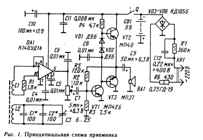

Досталась небольшая кучка(около 15) ОУ К140УД1А. Существует ли схема УНЧ на этой микре? Интересует конкретно для наушников, но любые другие варианты тоже приветствуются :) .

В далеком детстве собирал на ней приемник ДВ/СВ, ниче так работал, но не на 5 баллов
приемник ДВ_СВ.gif [15.46 KiB]

Не связывайся - 12 ног, две цепи коррекции, малый Ку, питание +-6В... :(

ino53, ну малый Ку, это не страшно. Мне всего-то надо раскачать Тдс-6. Встроенный звук не тянет такую мощь :) .
