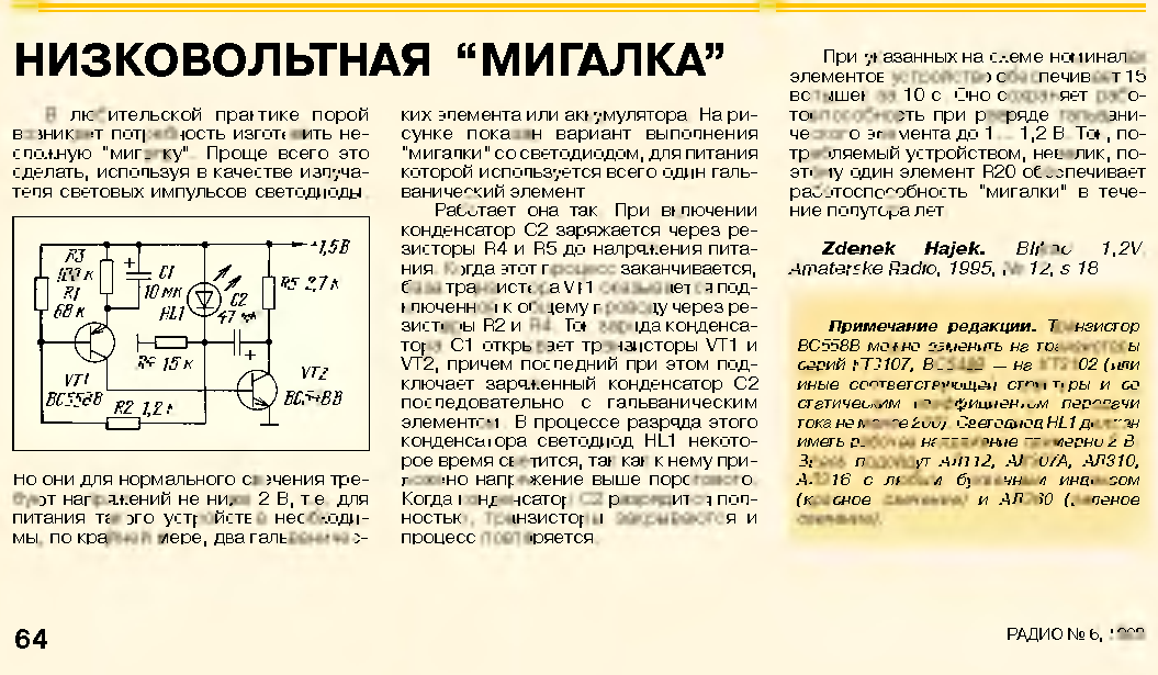

В детстве, если не ошибаюсь из журнала Радио, собирал схему мигалки на симметричном мультивибраторе с питанием от одной батарейки. Теперь возникло желание повторить сие со своим сыном, даже помню все компоненты и номиналы, но не знаю как всё правильно подключить чтобы суммировалось напряжение батарейки и конденсатора.
В схеме были 2 транзистора мп42, 2 конденсатора по 100 мкФ, 2 резистора по КилоОму и 2 светодиода и всё это прекрасно моргало до почти полного высаживания батарейки. Прошу помочь накидать схему.

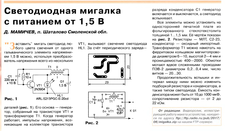

В журналах Радио по поиску "мигалка" нашлось всего две статьи-
Радио 1998 год № 6 стр. 64:
и Радио 2017 год, №7 стр. 50:
То, что вы описали-
мультивибратор, и от 1,5 вольт светодиод в такой схеме светить не будет. Там ещё надо, либо не 2, а больше- транзистора, диоды, дроссель или трансформатор... :dont_know:

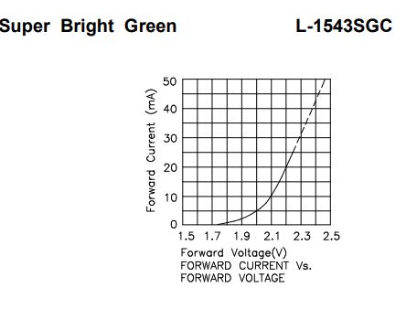

Падение напряжения на светодиоде примерно так:
То есть, там, где уже максимум напряжения батарейки, тока через светодиод будет 0. Ноль - это означает отсутствие свечения, мигания...

Мыши... мысли вслух. Возьмём обычный симметричный мультивибратор классической схемы из двух транзисторов, двух конденсаторов и четырёх резисторов. А теперь его немного доработаем: в базовые (не в коллекторные, а именно в базовые) резисторы (*) включим светодиоды. И рассмотрим работу теоретически, ибо ни паять, ни моделировать это дело мне лень и некогда. Что мы заметим: каждый раз, когда один транзистор только-только открылся, напряжение на базе другого становится отрицательное и остаётся таковым, пока конденсатор не разрядится. Таким образом, к светодиоду кратковременно прикладывается сумма напряжений питания и ранее заряженного конденсатора. Чтобы это нормально работало, нужны сверхъяркие светодиоды и транзисторы с коэффициентом передачи тока поменьше. МП42, пожалуй, сгодятся. :))
Добавлено after 2 minutes 10 seconds:
Радио №8, 1997г. стр. 34
:love: О! Почти моя схема! Только она почему-то без базовых резисторов.
(*) Я имел сказать: последовательно с базовыми резисторами.
