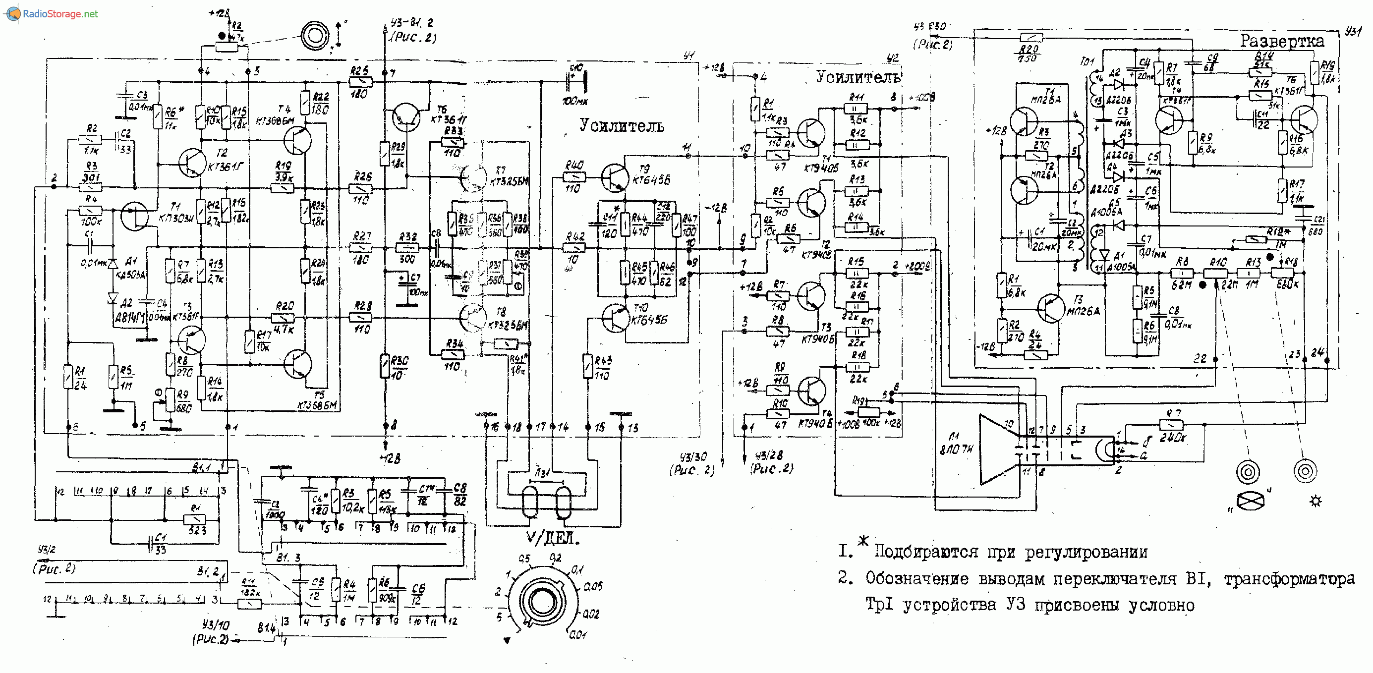

Прикупил тут осциллограф с задранным лучом.
Луч находится почти по верхнему краю экрана, ручкой регулировки двигается по высоте чуть-чуть.
Со слов бывшего хозяина раньше луч дрейфовал вверх с прогревом.
Подскажите в чем может быть дело?
Сам, конечно, найду, но хотелось бы побыстрее.
Смотрел по схеме - имхо или 12 вольт не правильно выдает или где-то в усилителе проблема.

в вашем конкретном случае сдох 1 из кт940 или 2т325 опусти луч с небез на землю

в свое время было нечто похожее. дохлым был Т10. он балансирует +- питания в БП.
ну ежели не он, таки есть смысл для начала проверить напряжения питания.

На блоке питания вместо +12 вольт 25 вольт, вместо минус 12 вольт 0 вольт.
Т10?? или стабилитроны?

Возможен пробой Т10 и ли его дефект, а также контакт движка R34. В схеме виртуальная земля, за счет привязки на Т10. Если по ней повышенное потребление, то также будет нарушаться баланс. Но скорее всего первое.

ну вот, теперь меряем напряжение Uбэ на Т10. если оно 0,6 В, идём дальше.

Заменил стабилитроны на импорт, заменил транзистор Т10
Напряжения пришли в норму, но луч задран по-прежнему.
Есть подозрение что поплохело Т3-Т4 в модуле У-2, все же было 25 вольт..
Как определить?
Что-то стремаюсь, там все-же 200 вольт..
Добавлено after 3 hours 29 minutes 53 seconds:
Добавлю...
Т3, Т4 - база 11,8
Т3 коллектор 130
Т3 эмиттер 11,3
Т4 коллектор 115
Т4 эмиттер 11,6
Все показания по цифровому мультику

Перемерил в верхнем и нижнем положениях резистора регулировки вертикали.
Нижнее Верхнее
Т3 Э 11,30 11,30
К 96,00 89,00
Б 11,90 11,90
Т4 Э 12,70 12,70
К 190,00 183,00
Б 11,90 11,90
Наблюдается смещение напряжений в сторону Т4 и судя по всему от блока развертки

на сдвиг по вертикали по имеющимся схемам работают Т1 и Т2....
(почему у вас Т3-Т4 - хз ???)
почему на К было и +130, а теперь +190....

Т1
Э -3,30
К 124
Б 11,90
Т2
Э 11,10
К 78,00
Б 11,80
 Заголовок сообщения: Re: У осциллографа С1-94 луч ушел вверх
СообщениеДобавлено: Чт фев 14, 2019 08:27:00
Карма: 68
Рейтинг сообщений: 1408
Сообщений: 7774
Т1 как негодный, Б-Э в обрыве....менять...

Похоже вообще на плохой контакт.. Открутил плату и все стало в порядке... Дурдом
