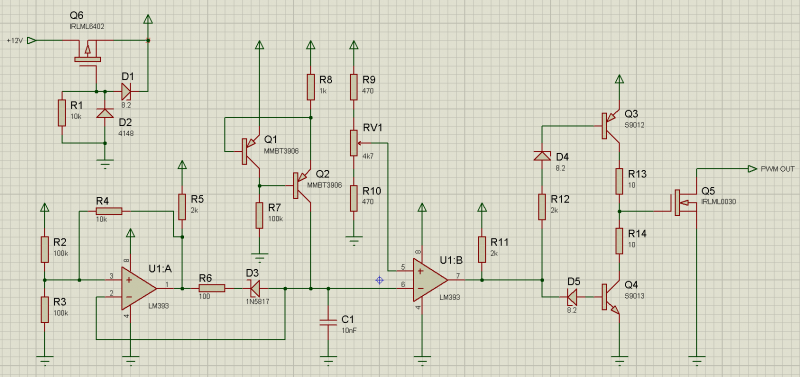

Добрый день!
Нужен генератор ШИМ с управлением по напряжению.
Схему нашел
Проблема только в том что у него частота пилы (задающий генератор) низкая, как я понял порядка 5 кГц. А мне требуется 21 кГц.
Помогите пересчитать на требуемую частоту. (с расчетом аналоговых схем совсем не дружу, с цифрой проще :)) )

Конденсатор пропорционально уменьши емкость

ProphSerg, таких генераторов есть много разных. TL494, например.

Я делаю схему управления вентилятором ПК. В моей (найденой) схеме уберу силовую часть, для управления вентилятора надо 5-8 мА. Для управления от МК поставлю ЦАП.
У еще, моя схема может питатся от 3,3В (берем с PCIe).
Может я что-то не понимаю и усложняю, но это то до чего я додумался/нашел.

ProphSerg, Схема питается от 12В, если от 3,3В то R7 и R8 уменьшить в 4 раза, ну и частота в 4 раза возрастёт.
(Подобрать точнее R8) :solder:

ProphSerg, вся навороченность TL494 (или другого ШИМ-контроллера) у неё внутри. Всё уже сделано, паять не надо. Частотозадающие резистор и кондексатор, пара перемычек - и всё.
