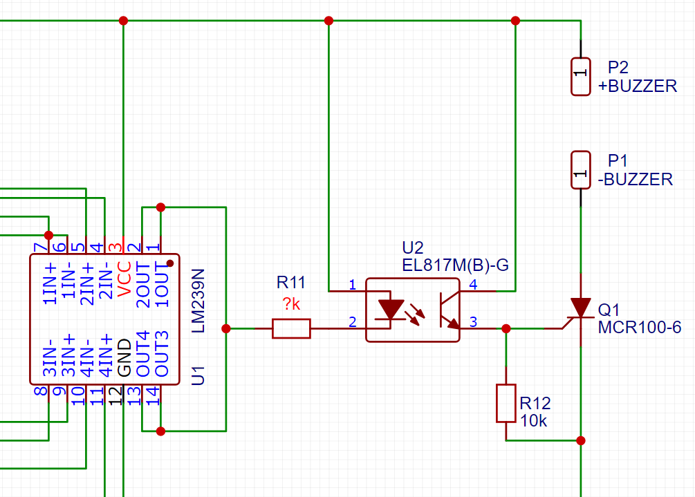

Здравствуйте форумчане. Поделитесь знаниями. Разрабатываю сигналку для своих нужд. Теория такая: Есть 4х-канальный компаратор. По умолчанию на всех каналах на выходе нет минуса. Если выполняется условие, то на одном из каналов (любом) кратковременно появляется минус, который "включает" оптрон, который, в свою очередь "включает" тиристор. Тиристор подаёт питание на Buzzer, и, даже если минус с компаратора пропадает, то Buzzer продолжает издавать мелодию. Собрал по схеме. Минус на каналах компаратора появляется, всё ОК. Питание диода оптрона в этот момент приходит. Но, что-то в схеме не так. При подаче питания на схему, Buzzer начинает орать сразу, хотя минуса ни на одном из каналов нет. Помогите с доработкой. Кусок схемы прилагаю. С уважением, начинающий самоучка.

1 Ток светодиода оптрона нужно ограничивать, ток управляющего электрода тиристора тоже. Параллельно уэ-к тиристора нужен резистор хотя бы 10 килоОм , эти мелкие тиристоры очень чувствительные. Резисторы не просто так существуют, и не просто так это самый распространенный радиоэлемент.
2 При включении питания при установлении режима схемы возможно какой то из компараторов срабатывает.
Не понятно из куска схемы, присутствует в схеме гистерезис у компараторов, и что используется в качестве опорного напряжения.

Спасибо за подсказки. Питается от батареек 12 вольт, гистерезис не реализован. Добавил r11 и r12. Правильно расположил ?
