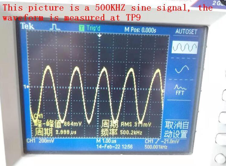

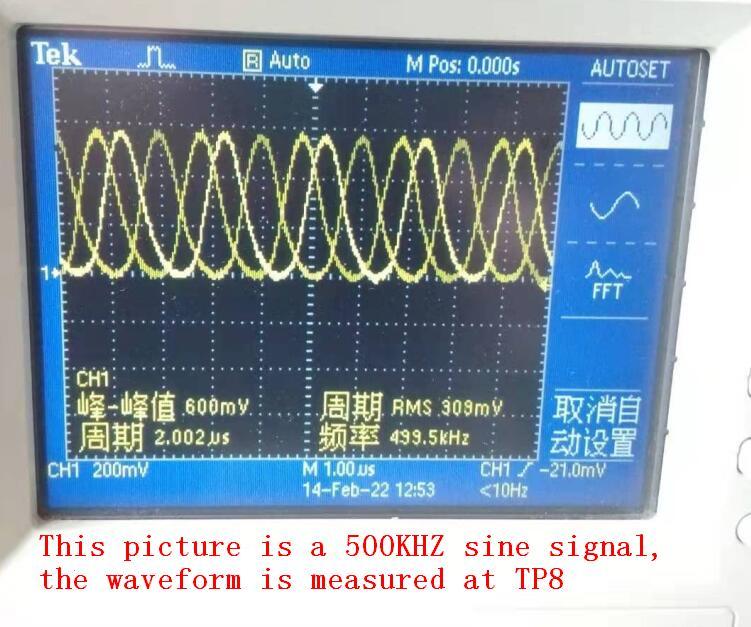

См. прилагаемую диаграмму для электрической схемы. Синусоидальный сигнал 500 кГц, сигнал 224 мВ. I вход RF INPUT, измерение синусоидального сигнала на TP7, верхняя половина — это схема обнаружения положительного пика, а нижняя половина — схема обнаружения отрицательного пика.
Но когда я тестирую его на TP8, я получаю наложенную синусоиду. Не уверен, что это нормально.
Я снова протестировал TP9 и получил отрицательную пиковую форму волны выше горизонтальной базовой линии, снова не уверен, что это нормально.
Пожалуйста, дайте мне знать, если вы знаете правильную форму волны, спасибо

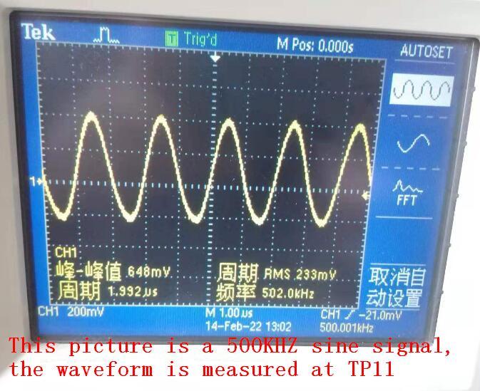

Мой сигнал поступает с крайнего левого угла (RF INPUT)。Я ввожу синусоидальный сигнал 500 кГц 224 мВ
На TP7 я получил синусоидальный сигнал,Затем продолжайте получать TP8, TP9, TP10, TP11.
TP8 здесь получает сигнал с положительным пиком выше оси X, но у него есть помехи, не знаю, нормально ли это
TP9 здесь я также получаю сигнал выше оси X,Я думал, что сигнал здесь может быть ниже оси X, почему сейчас он выше оси X?

Что с установками-настройками осциллографа? Вы измеряете сигналы в контрольных точках TP8 и TP9 каналами с ОТКРЫТЫМИ входами?

Нет, я спрашивал не про изображение. Вы пишите, что это реальные результаты измерений. Я спросил: измерения в контрольных точках производились осциллографом с ОТКРЫТЫМИ входами?

Вы не поняли вопрос. У любого осциллографа есть два режима входов: открытый и закрытый. В закрытом режиме постоянная составляющая отсекается конденсатором и на вход осциллографа не попадает, в режиме открытом этот конденсатор закорочен. Похоже, что у вас включен именно закрытый режим, соответственно, постоянную часть сигнала вы не видите.

Могу ли я подключить осциллограф и снова нажать кнопку автонастройки? Я использую цифровой осциллограф
Добавлено after 19 minutes 43 seconds:
Спасибо, я повторно проверил сигнал TP8, и похоже, что TP8 вернулся к норме.
Но ТР9 все равно очень высокий
